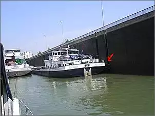

Hab ich mal erlebt,hätte nicht geglaubt wie leicht sowas geht
Dieses Tau wurde vergessen, (Bild ) da wurde mir klar warum der soviel Gas gab
