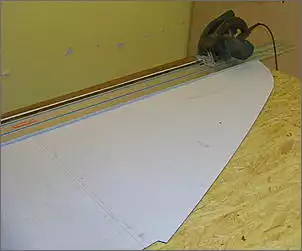

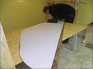

Endlich ist was zu sehen.
Zwar nur der bau von Schablonen aber es tut sich was.
Die in Originalgröße ausgedruckten Pläne hat Chris auf 4 mm Preßpappe geklebt um nach dem Aussägen feste Schablonen zu bekommen.
Der erste Versuch mit Tapetenkleister ist fehlgeschlagen
Versuch nummer zwei mit Sprühkleber hat dann funktioniert
Natürlich hätte er die Pläne auch direkt auf die 20 mm Platten für die Mallen kleben können.
Aber auf seine Art hat er die Schablonen auch nach dem Bootsbau noch.
Hits:	1863
Größe:	73,0 KB
Hits:	1859
Größe:	73,3 KB
Hits:	1834
Größe:	59,3 KB

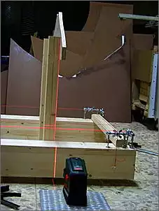

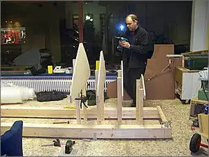

Es hat sich was getan.
Als ich gestern in die Werft kam stand Spant 11 an seinem Platz.
Hits:	1499
Größe:	43,7 KB
Mit Laser Hilfe ausnivelliert
Hits:	1491
Größe:	80,1 KB

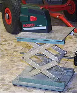

Hilfreich war das kleine höhenverstellbare Tischchen für den Kreuzlinenlaser
Hits:	1567
Größe:	46,7 KB

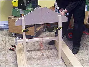

Da die Pläne in Zoll bemaßt sind und sich durch das Umrechnen Fehler einschleichen können wird der Abstand der Spanten auch in Fuß gemessen.
Hits:	1492
Größe:	83,0 KB

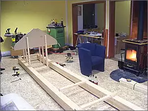

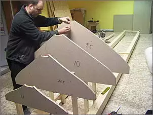

Alt 20.01.2010, 07:05
Und so haben wir dann gemeinsam die nächsten drei Spanten (Mallen) aufgestellt.
Hits:	1478
Größe:	88,0 KB
Hits:	1553
Größe:	41,2 KB
Vier von 15 Mallen stehen
Hits:	1490
Größe:	92,6 KB
So hann man schon die Form vom Heck erkennen
Hits:	1469
Größe:	43,1 KB
Der rote Sessel ist scharf!
Den Sessel haben wir nebenbei auch noch schnell neu bezogen, oder lackiert
Hits:	1487
Größe:	45,3 KB

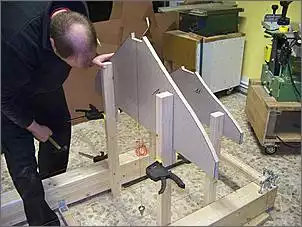

Alt 22.01.2010, 06:31

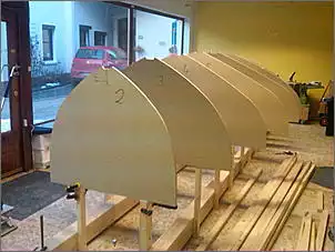

Und weiter gehts.
10 von 15 Mallen stehen an ihrem Platz
Nun kann man schon wundebar die Form sehen
Hits:	1361
Größe:	79,4 KB
ID:	181903   Klicken Sie auf die Grafik für eine größere Ansicht
Hits:	1351
Größe:	80,2 KB
ID:	181904   Klicken Sie auf die Grafik für eine größere Ansicht
Hits:	1369
Größe:	91,2 KB
Hits:	1347
Größe:	87,6 KB

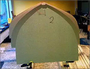

Bei meinem heutigen Werftbesuch habe ich dann die Mallen 4, 3 und 2 an ihrem Platz vorgefunden.
Hits:	1882
Größe:	68,1 KB
Hits:	1870
Größe:	73,3 KB
