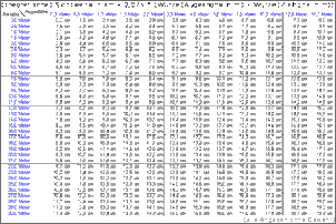

ich bin schon auf Deine Ergebnisse gespannt. Mit einer UKW-Handfunke ist der Empfang
teilweise auch ganz gut. Für den Nahbereich gerade ausreichend. Von mir gibt's noch eine
Tabelle, welche die theoretische Sichtweite in Bezug auf Auges- und Zielhöhe darstellt.
Hieraus läßt sich annährungsweise die "normale" UKW-Reichweite herleiten.

Überreichweiten etc. sind nicht berücksichtigt.

Hallo Ralph,
die Abhängigkeit der theoretischen Reichweite von der jeweiligen Höhe der Antennen ist die eine Sache, die Eigenschaften der Antennen die andere.
Wenn Stummelantennen genau so gut wären, wie lange Stabantennen, dann würde sich keiner mehr (inkl.Berufsschiffahrt) diese langen Ungetüme installieren.
Handfunken haben auch nur aus Handhabungsgründen die kurzen Antennen.

Deine Tabelle scheint nicht schlecht zu sein.
Deckt sich einigermaßen mit meinen Erfahrungen mit der ICOM Handfunke (M71) die ich mal auf meinem Schlauchi an der Antenne auf dem Geräteträger (ca. 3m ü. Wasser ) angeschloßen habe.

Mit der ICOM Handfunke IC-M33 im Cockpit höre ich einen Teil der
Funksprüche nur abgehackt, während über die fest verbaute UKW-
Anlage (Antennenhöhe > 15 m) der gleiche Funkspruch glasklar
reinkommt. Bislang habe ich jedoch nicht abgeglichen, wer jeweils
wie weit entfernt war.
Alles in Sichtweite (tagsüber, gute Sicht) habe ich bislang auch mit
der Handfunke erreicht.
Daher meine Einschätzung, daß auch für den AIS-Empfang die
Reichweiten-Formel (siehe Tabelle) für eine grobe "Hausnummer"
anwendbar sein sollte.
