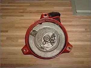

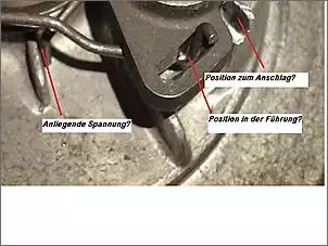

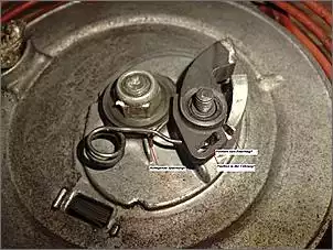

Beim Betrieb des Generators nervt der federunterstütze Mitnehmer mit Geräuschen.
Nach dem Zerlegen stellte ich eine ausgenudelte Feder fest.
Ich denke normales nachbiegen bringt, kostengünstige Abhilfe.
Leider verstehe ich die Ausgangsposition und die Feder wirkenden Kräfte nicht.
Neben der Spiralfeder ist eine Lastfederschlinge schwimmend um die Achse gewickelt. Das macht die Sache für mich schwierig.
Wie muß ich nun biegen?

Hallo Freibeuter,
ich würde mal tippen daß die Feder dieses Bremsbackenähnliche Teil nach innen zieht, und die Federlast nachgibt wenn Du über die Anwerfschnur genug Drehzahl erreichst und die Fliehkraft dieses gebogene Bauteil irgendwo einrasten läßt, eben als Mitnehmer.
Gustl

Ah, das Ding muß in Ruheposition mehr nach innen gezogen werden, würde ich tippen.
Gustl
Alt 21.01.2010, 17:26
Benutzerbild von Freibeuter
Registriert seit: 11.06.2004
Beiträge: 3.770
Boot: Yar-Craft BowCat
Stimmt. Habe das Ding schon wieder zusammen. Es funktioniert und ist leise.
Jörg von der (ex)Freibeuter
