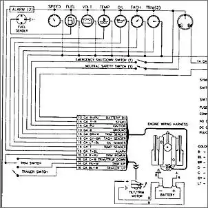

Bei meiner Bayliner 1952 sind bei einigen Ausstattungsvarianten Alarmsummer verbaut worden. Im Schaltplan des Handbuches ist der oben links zu sehen (die "2" bedeutet entsprechend: some equipment may be not installed on all models). Mein Kabelbaum beinhaltet aber die Ader, sie ist nur nicht belegt.

Annahme: das Teil piepst, wenn 12 Volt anliegen.
PLUS bekommt das Teil über Ignition (Zündung). Folgerichtig müsste vom Motorkabelbaum im Alarmfall MASSE kommen. ist das richtig?
Ich habe mir von Pollin einen lauten 12Volt-Piepser zugelegt.
Bevor ich nun bei dem Sauwetter ins Boot krabbele (und womöglich was falsch mache) möchte ich mal in die Runde lauschen, ob irgendjemand meine Annahme bestätigen oder widerlegen kann.
Ausserdem habe ich im Handbuch (nicht durchsuchbares PDF) keinen Hinweis gefunden, wann der Piepser eigentlich piepst. Ich vermute mal bei Übertemperatur und zu geringem Öldruck.

,@Folgerichtig müsste vom Motorkabelbaum im Alarmfall MASSE kommen. ist das richtig?
Stimmt.
Wenn mich mein Gedächtnis nicht täuscht, Getriebeölstand, Öldruck und Wassertemperatur.
Ich hab meinen Summer umgeklemmt.
Plusseitig liegt er hinter dem Notstopp.
Somit kann ich den Zündschlüssel auf Zündung stellen und mit dem Not- Aus den Summer abschalten. Ist ganz angenehm, falls man mal längere Zeit mit Zündung Fehlersuche betreiben muß.

Der Pieper bekommt + über die lila Leitung (Zündung an)
tan/blu hellbraun/blau geht auf den Temperatur, Öldruck und Ölstandsschalter,
die auf Masse schalten.
Ach ja, Deine Annahme ist richtig, Hans.

Ich krieche heute abend mal in den Motorraum. Dort schaue ich nach dem beige/blauen Kabel (tan/blue) vom Konakt vier (das ist der gestrichelte Kasten "C").
