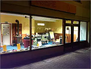

Der Standort der Werft ist schon einen Show für sich.
Denn der Name ist Programm: Schau-zu-Werft
Das Boot entsteht in einem Ladengeschäft hinter Schaufenstern im Elsflether Fußgängerbereich und ist für jederman zu besuchen.
Interessierten Besuchern steht die Tür offen und sollte jemand Lust haben dann kann er auch mitmachen.
Da ich vom Bau eines Holzbootes NULL Ahnung habe kann ich fragen zu dem Bau ncht sofort beantworten.
Ich frag dann Chris und reiche die Antwort nach.

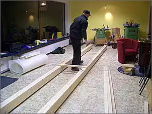

Aktuell entsteht erst einmal die Werft.

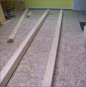

Zwei 7500 mm lange Leinbinder werden Waagerecht und Ausgelotet auf den Boden gedübelt.
Die Stationärmaschinen: Abricht u. Dickenhobel, Tischkreissäge, Plattensäge, Tischfräse...... werden aufgestellt.

Hier ein Bericht aus der heutigen Ausgabe der Kreiszeitung zu dem Projekt.
Darin steht auch wer Chris ist und was er vorhat:
Zeitung PDF 12.12.09.pdf
Also:
Sollte sich mal jemand hier her verirren dann ist das sicher einen Besuch Wert.
Nur feste Arbeitszeiten gibt es aufgrund seiner unregelmäßigen Arbeit als Weserlotse nicht.

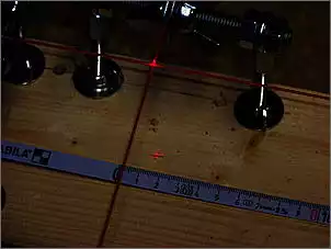

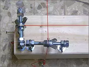

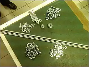

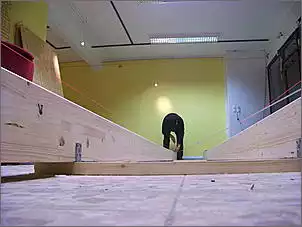

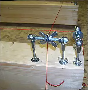

Heute war Chris bei mir in meinem Laden und hat eingekauft.
Erst war ich am überlegen was das mit Bootsbau zu tun hat.
Hits:	2285
Größe:	80,8 KB
Aber nach einer kurzen Erklärung und einem Besuch in der Werft bin ich schlauer.
Er hat auf die Leimbinder Richtschnüre gespannt um exakt messen zu können.
Die Kleinteile dienten der Einstellung der Schnüre.
Hits:	2269
Größe:	85,7 KB
Hits:	2268
Größe:	99,3 KB
Mit einem Laser hat er alles waagerecht ausgemetert um dann mit der Horizontalen
Verstellung und wieder mit Hilfe eines Lasers ein exaktes Rechteck zu bilden zu können.

Alt 15.12.2009, 20:08
So Schaut es aus:
Hits:	2230
Größe:	55,8 KB
Dann haben wir gemeinsam mehrfach Diagonal gemessen
um sicher zu stellen das alles im Rechten Winkel ist

Als nächstes die Mitte ausmetern um damit die Position von Spant 9 zu bestimmen.
Hits:	2223
Größe:	44,2 KB
