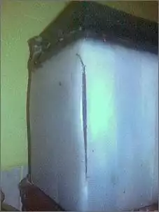

Die Frage ist also: wer hat tatsächlich schon einmal geplatzte und ausgelaufene Batterien durch Frost gesehen oder entsorgt?
Sooo, ich hab mir heute abend mal eben die Mühe gemacht und eine durch Frost geplatzte Batterie (die zwar nicht aus dem Boot sondern aus einem Aufsitzmäher stammt) fix mal mit dem Handy fotografiert.
Unnnd bitte schön
Name:	Batterie geplatzt.jpg
Hits:	474
Größe:	24,9 KB
Gruß Hans
Folge dem Fluß und finde das Meer

Ich habe kein Foto als " Beweis " , aber ich habe auch schon welche gesehen.
Gruß 45meilen

Lieber Hans,
weißt Du auch die genauen Umstände für den Riß im Gehäuse?
Mein Schwager (Landwirt) hat auf seinen Maschinen über Jahrzehnte sowas nicht gesehen, obwohl die Geräte (Trecker, Mähdrescher u. Ä. immer draußen standen, über den Winter häufig kaputt gingen, NEUKAUF im Frühjahr, nur Säureschäden am Gerät nie festgestellt. (Telefonat eben). Dein Bild: Motordbatterie mit dünnen Wänden?
Meine Batterien sind LKW-Batterien, somit sehr robust. Bei Deinem Bild bin ich skeptisch, morgen rufe ich unseren Bauhof (Sammelstelle f. Altbatterien) an.

Joo, die Batterie war im Herbst im vorrigem Jahr runter. Im Frühjahr wollte ich die Batterie dan laden. Dat ging aber nicht.
Nach dem Ausbauen hab ich dann gesehen warum.
Im Boot würde ich persönlich kein Risiko eingehen.
Gruß Hans

Zitat von PS-skipper Beitrag anzeigen
Die werden doch kaputte Autobatterien nicht in geheheizten Räumen lagern !
Muss nicht auffrieren, kann.
Am Bauhof oder sonstwo müssen aus diesem und anderen Gründen Altbatterien in Wannen gelagert werden. Wenn sie das nicht tun (und das kommt öfter vor, als man hoffen möchte), gibt's in jedem Sinn des Wortes "Saures". Ich bin morgen zu einem Gutachten auf einer Autobahnmeisterei. Ich werde dir ein paar Bilder von aufgefrorenen Batterien machen. Die kommen dort wieder mit ziemlicher Sicherheit vor. Ich habe sicher schon hunderte Batterien so wie auf pottkiekers Foto gesehen und dokumentiert.
Dass der Freund Landwirt bisher keine aufgefrorenen entdeckt hat, sagt gar nichts: Das Zeugs rinnt weg, wenn es kann, Regen und Tau waschen die Sulfite und Sulfate weg, eine Sauerei und Frechheit ist es trotzdem. Nicht nur wegen der eher läppischen Menge an H2SO4, sondern vor allem wegen der Bleiverbindungen, hier freundlich "Bleischlamm" genannt. Die sind dauerhaft grundwasserschädigend etc., auch in geringen Mengen.
Im Boot hättest du wenig defektiven "Schaden", nur eine ordentliche Sauerei, die nicht ganz einfach zu beseitigen ist. (Bleiverbindungen in der Bilge).
Mit ein bisschen Glück entlädt sich eine defekte Batterie rapide zu einer frostfreundlichen Säuredichte. Das macht noch nicht notwendiger Weise einen Riss im Gehäuse, aber die Wahrscheinlichkeit ist gut.
Doch die Hoffnung stirbt zuletzt
Kannst ja auch Glück haben, die Chancen schätze ich auf besser als 50:50.
Wie gesagt: muss nicht, kann. Aber "kommt nicht oder nur sehr selten vor" ist absolut nicht wahr.
EDIT: Vielleicht melden sich ja noch die Batterienhändler hier: Eine Batterie kann auch "platzen" ohne Frost, wenn nämlich unter bestimmten Bedingungen bei der Sulfatierung der Platz eng wird in der Zelle und noch ein paar Dinge zusammenkommen. Das ist meiner Beobachtung zufolge zwar eher selten, habe ich aber auch schon in Batterieräumen gesehen, wo es sicher nicht friert oder Batterien runter gefallen sind.
