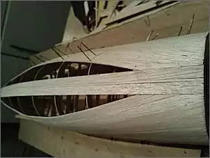

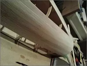

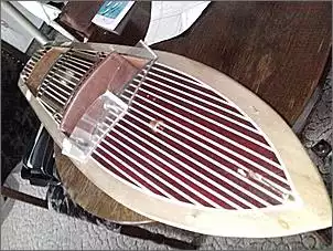

Standard Ich bastel da ein wenig
Name:	k-vom Handy 313.jpg
Hits:	1098
Größe:	26,4 KB
Name:	k-vom Handy 315.jpg
Hits:	1108
Größe:	25,6 KB
na mal sehen ob es was wird
mfg
steven

Moin Steven,
wird das ein M-Boot oder eine RG65?
Viele Grüße Dietrich

Zitat von dampfspieler Beitrag anzeigen
Moin Steven,
Leider nur ne RG 65
aber als Erstversuch im Selbstbau ganz gut geeignet
mfg
steven

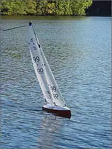

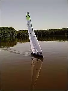

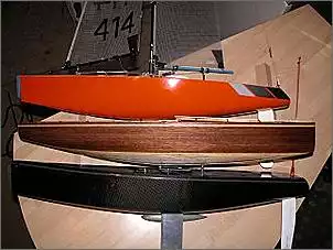

noch ein zwei Bilder von denen die schon schwimmen
Hits:	879
Größe:	22,4 KB
Hits:	891
Größe:	59,9 KB
nur in Holz hatte ich noch keins
mfg
steven

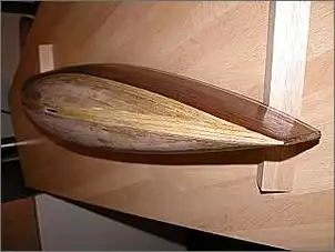

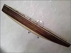

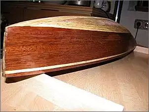

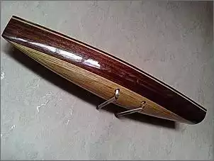

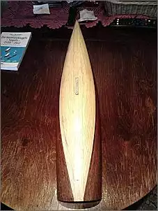

wieder etwas weiter gekommen
Hits:	827
Größe:	14,2 KB
Hits:	825
Größe:	12,0 KB
Hits:	826
Größe:	15,8 KB
mfg
steven

Moin Steven,
klein aber fein - echt schöne Arbeit. Wie stark ist die Mahagoni-Furnierung und welchen Leim hast Du verwendet?
Ich habe am Eichendampfer kaöltwasserbeständigen PONAL-Parkettkleber verwendet und dann mit EPIFANIS-Bootslack lackiert. Das macht sich sehr gut an den 5mm starken Eichenplanken - die leben ) .
Viele Grüße und Erfolg
Dietrich

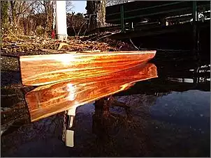

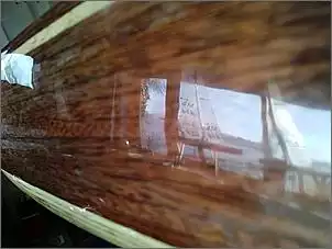

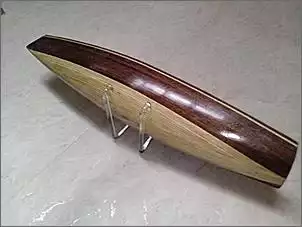

Standard es geht voran
Furnierung 0,6mm
mit epox geklebt
dann wie jetzt zu sehen, eine Lage 25er Gewebe
plus zwei Lackschichten

leider nicht perfekt, habe Stellen unterm Lack wo zu wenig Harz drauf ist
