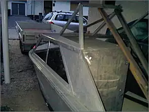

Zitat von harry1982 Beitrag anzeigen
Stehen halbrund auf dem Material
Bilder wären hilfreich

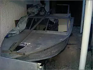

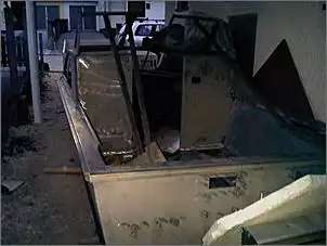

Hits:	778
Größe:	34,0 KB
Hits:	850
Größe:	30,6 KB
Hits:	768
Größe:	31,6 KB

Aha.......
Irgendwie hatte ich beim Stichwort " genietet " was völlig anderes erwartet....

Naja, mir wäre ein Alurumpf auch blank am schönsten. Rational am geschicktesten ist es auf jeden Fall, weil einfach, haltbar und leicht zu reparieren, weil dann nicht ne ganze Schicht erneuert werden muss sondern nur die Stelle schöngeschliffen (bei geflickten Löchern zB). Mit geflickt mein ich natürlich zugeschweißt, oder besser ein Blech eingeflickt, nichts mit Fasern oder so, das wäre nicht artgerecht !
Wenn es doch unbedingt farbig sein soll, weil der Besitzer es schöner findet, kann mans folgendermaßen machen (nicht selbst getestet, hab kein Aluboot, stammt ausm Buch):
Rumpf komplett aufrauhen, Anätzen/Waschen mit "preparation primer", spachteln wo nötig (Epoxy mit Glaskügelchen), Spachtel mit dem Rest glattschleifen, das Alu rund um die gespachtelten Stellen nochmal mit dem preparation primer behandeln, Grundierung auftragen, Sperrschicht auftragen, und dann entweder den Decklack komplett oder nur über der Wasserlinie und unten Antifouling auftragen. Da man es ja eigentlich sowieso nicht lackieren muss, kann man zB den Boden von unten auch ohne weiteres blank lassen. Schick ists wenn man nicht genau die Wasserlinie nimmt sondern die Farbgrenze auch an ner Plattengrenze/Knickkante macht.
Am Besten natürlich alles aus einem System von einem Hersteller.
Aber bevor man damit anfängt, bedenken dass es mit verdammt viel Aufwand verbunden ist (der Autor sagt als Anhaltspunkt, dass die Zeit, ein Aluboot anzumalen, leicht die Zeit der Konstruktion und des Baus überschreiten kann), und wenn man sich gescheites Material kauft auch nicht grad billig. Und besser wird das Boot dadurch eher nicht, nur evt je nach Geschmack etwas schöner. Denn ein kleiner Kratzer im Alu ist fast egal, im Lack siehts dann schon übel aus
Wenns Rundkopfniete sind würd ich sie auf jeden Fall lassen, auch im Falle einer Lackierung, da müsste man ja richtig großflächig und richtig dick spachteln... Wenns Senkniete sind, oder mit solchen ganz flachen Köpfen <1mm oder so, dann ruhig glattspachteln (natürlich nur wenn du überhaupt lackieren willt).
Was ich persönlich bei Alubooten auch ganz schick finde, ist wenn nur einzelne Segmente lackiert sind, zB 2 Streifen oder so, und der Rest blank. Muss man natürlich auch sehn wie mans macht, denn Spachteln ist dann ja wieder nicht so richtig drin (oder eben nur da wo später Farbe drauf kommt).
Edit: wow, geiles Boot ich hätte jetzt auch an ein genietetes Boot gedacht, das ist doch ein geschweißtes (oder nicht?), wo sind überhaupt die Niete die dich störn? Groß sehen die jedenfalls nicht aus.

Innenausbau in jedem Fall Sperrholz.
Tragende Strukturen wie Türrahmen, Bodenträger oder Konsolen aus Alu, alles andere vorzugsweise hochwertiges Bootsbausperrholz.
In Metallrümpfen werden normalerweise erst sogenannte Blindhölzer mit dem Rumpf verschraubt oder verklebt ( praktisch eine Art Konterlattung ), daran werden dann die eigentlichen Einbauteile befestigt.
Wenns jetzt ein alter Angelkahn gewesen wäre hätte man sagen können " sch...drauf wie der Rumpf von außen aussieht, aber aus dem Bötchen könnte man schon was hübsches machen.
Wenn oben rum hübsch ist fällt ein Rumpf der aussieht wie eine verbeulte Keksdose schon sehr auf.
Großflächig mit Matten beschichten ist aber wohl nicht notwendig und auch wenig sinnvoll.
Wären dann wohl eher umfangreiche Spachtel-und Schleifarbeiten.
Abgesehen davon ist eine vernünftige, dauerhafte Farbbeschichtung auf Alu auch nicht so ganz ohne.....

Das hat sich hier ja mal wieder voll bestätigt Alleine der Beschreibung nach hatte ich hier wirklich einen Haufen Schrott mit Löchern und Beulen erwartet.
Aber so wie es da auf den Bildern zu sehen ist lohnt ein Auf-und Ausbau allemale.

Zitat von pottkieker Beitrag anzeigen
Sieht so aus wie ein noch nie fertig gewordenes Eigenbau- Boot
es ist schon von einer werft, der Vorbesitzer hat es komplett zerlegt und wollte es neu aufbauen wurde dann Krank und hat es verkauft. Leider hat er beim abschleifen alle Nummern auch rausgeschliffen, somit kann man die Herkunft nicht mehr feststellen. Jetzt versuche ich mein glück es wieder zum Schwimmen zu bringen
