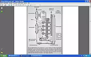

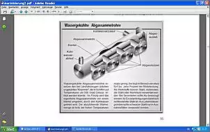

Ich habe mir dieses Bild noch mahl genau angesehen
Könnte das ein Abgasammler sein?
Unter dem Blech ist der Turbo
werde morgen noch bessere Bilder machen

Zitat von pottkieker Beitrag anzeigen
Es ging ja anscheinend solange auch ohne gekühlte Abgaskrümmer. Ja du kannst die Abgase auch direkt in einen selbergebauten Wassersammler einleiten.
Es ist mir unbegreiflich, wie es bisher ohne gekühlte Abgaskrümmer geklappt hat. Die Krümmer müßten eigentlich rotglühend werden. Normalerweise wird solch ein trockener Auspuff mit dicken Isolierschichten umhüllt.
Mir ist auch unklar, ob das Foto 1 wirklich denselben Wärmetauscher zeigt wie Foto 2. Der auf Foto 2 sieht nämlich nur wie ein Ölkühler aus, der auf Foto 1 wie ein Motorkühler. Ob das Ganze ein Teil ist, kann man auf den Bildern nicht erkennen, scheint es aber nicht zu sein.
Der von Wolfgang Biedermann gezeigte Schwanenhals mit Wassereinspritzung ersetzt übrigens nicht den Auspuffkühler, sondern ist erst dahinter angebracht.
Ein Wassersammler hat nichts mit der Kühlung zu tun. Er soll nur beim Abstellen des Motors das noch im Auspuffsystem befindliche und zurücklaufende Kühlwasser auffangen. Hier werden offenbar einige Begriffe verwechselt.
Wepi

Es ist der selbe Kühler das heist ich habe ja zwei davon die Baugleich sind deswegen die verschiedenen Ansichten und der auspuff ist schon mächtig isoliert wie im unterren Teil des Bildes zu sehen ist
Ich denke auch das Dein Motor bis auf den trockenen Auspuff komplett marinisiert ist. Isoliert ist wie auf den Bildern zu sehen nur das Auspuffrohr. Das hat man gemacht weil die Abgastemperatur ja trotzdem noch 80 Grad erreichen und der Weg sehr lang ist.
So wie ich das sehe, hast du einen wassergekühlten Auspuffkrümmer. Das Kühlwasser wird aber nach dem Krümmer nicht in das Auspuffrohr gespritzt, sondern in einer separaten Leitung zum Spiegel geleitet. Der Auspuff ist dann trocken, die Auspuffgase sind noch heiß (und laut.).
Du mußt also nur einen Wassersammler/Schalldämpfer bauen, das Kühlwasser nach dem Krümmer (und Wärmetauscher?) in das Auspuffrohr einleiten und in einem (natürlich dickeren) Auspuffrohr nach hinten leiten.

Hallo Leo,
wenn es sich bei dem auf den letzten Fotos gezeigten Teil tatsächlich um einen wassergekühlten Auspuffsammler handelt, ist Dein Problem recht einfach zu lösen. Verdrängerwillli hat das in seinem Beitrag Nr. 4 bereits in einer Skizze aus dem Vetus-Katalog gezeigt.
Du brauchst Dir nur für jeden Motor einen Krümmer aus Edelstahl anfertigen zu lassen, der am Ausgang des Abgassammlers angeschraubt wird und in den oben das Kühlwasser eingespritzt wird. Von da ab kannst Du mit speziellen Gummischläuchen und Wassersammlern, Schalldämpfern und Schwanenhälsen aus Kunststoff die Abgase zusammen mit dem eingespritzten Kühlwasser am Spiegel ins Freie leiten. Solche Teile bekommst Du bei Vetus und anderen. Die Verwendung von Auspuffschläuchen und Kunststoffteilen setzt allerdings, wie ich bereits einmal geschrieben hatte, voraus, dass das abfließende Kühlwasser von der Menge und der Temperatur zur Kühlung der Auspuffgase ausreicht. Wenn dies nicht der Fall ist, bleibt nur die Möglichkeit, Teile aus Edelstahl zu verwenden und die Verbindung zum Motor mit einem elastischen sogenannten Kompensator herzustellen, wie es bei trockenen Auspuffanlagen üblich ist. Das wird dann natürlich deutlich aufwendiger und teurer.
Wichtig ist noch, dass der Einspritzpunkt mehr als 15cm über der Wasserlinie liegt. Andernfalls muß hier unbedingt eine Belüftungsleitung/ein Belüftungsventil installiert werden!
