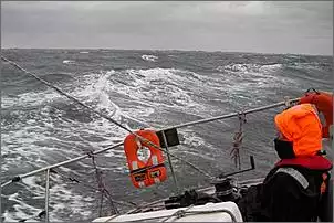

Wenn Du in kühles Wasser fällst oder das Boot absäuft, wird kein Schlag vom Großbaum benötigt, um einen gesunden und durchtrainierten Erwachsenen zeitnah handlungsunfähig zu machen (Unterkühlung). Die Rettungsweste ist der letzte Notnagel, an dem das Leben hängt, wenn alle anderen Hilfsmittel versagt haben. Eine "unpraktische" und "unbequeme" Weste wird erfahrungsgemäß selterner angelegt als eine zum Einsatzzweck passende. Die unterschiedlichen Ausführungen je nach Einsatzzweck sind dahingehend entsprechend optimiert.
Sorry - zu einer (z.B.) ostseetauglichen Weste gehört neben der Ohnmachtsicherheit auch ein Lifebelt (muß), Schrittgurt + Not-Leuchte + Spraycap (sollte).
Gruß Ralph
PS: Bild "Ostsee" (am 23.11.2009, sieht aber im Sommer oft nicht anders aus)
