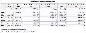

Alt 05.11.2009, 21:43
Benutzerbild von naut
naut naut ist offline
Registriert seit: 20.03.2007
Beiträge: 697
1.533 Danke in 812 Beiträgen
Quelle: wikipedia.
Hits:	163
Größe:	27,0 KB
Ulrich
Alt 05.11.2009, 21:48
Beiträge: 697
Diese Tabelle hier könnte auch hilfreich sein.
Quecksilbersäule (Hg) wird ja drüben auch gerne mal in inch statt in mm gemessen...
Ulrich

Vielleicht mal zurück zur Aufgabe:
Es ging doch wohl um die Synchronisierung eines Webervergasers. Da sollte man an die zu erwartende Größenordnung denken.
Zitat von http://www.boehm-synchrontester.de/anleitung.html
"Unterdruckwerte bei Leerlaufdrehzahl
Nicht alle Hersteller geben Einstelldaten für die Vergasersynchronisation an. Erfahrungsgemäß liegen die Werte des max. zulässigen Druckunterschiedes der Vergaser untereinander bei 0,03 bar. Der Unterdruck in Ansaugkanal liegt bei Motorräder in einem Bereich zwischen -0,15 bis -0,35 bar. Bei Oldtimern ist der Unterdruck etwas höher. Grob gesagt kann man sagen: Je höher die Literleistung eines Motors, umso geringer der Unterdruck im Ansaugsystem.
Umrechnungstabelle für Druckeinheiten
1 cm Hg = 0,01325 bar; Hg = Quecksilber
1 cm WS = 0,00098 bar; WS = Wasser
1 kPa = 0,01 bar; kPa = KiloPascal"
Also liegt Andre mit ca. 0,2 bar Unterdruck richtig und deshalb werden die 5 - 8 HG sehr wahrscheinlich inHg sein, wie Ulrichs Rechnung in Beitrag #14 zeigt und nicht mm.
Ich wünsche erfolgreiches Synchronisieren.
Hans-Werner

Zitat von Andre Almstädt Beitrag anzeigen
na im buch steht zub . : bei 5hg# unterdruck soll ...
http://de.unitjuggler.com/pressure-konvertieren.html
PS
# steht für Pfund pro Quadratzoll
Mein Bauch sagt mir allerdings: 5hg# = ~0,65bar
Jörg von der (ex)Freibeuter
