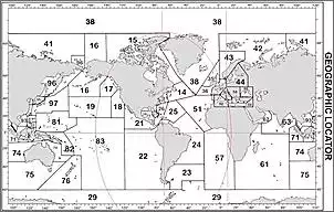

Wäre die Erde ein Zylinder, könnten wir den Sateliten (bei unbeschränktem Abstrahlungwinkel) unabhängig von der Breite bis 011,87° E empfangen.
Die Erdkrümmung vom Äquator bis zum Nordpol verhindert das, so bleibt nur ein Teil der Erdoberfläche um den Bildpunkt (= der Punkt der Erdoberfläche auf der senkrechten Linie vom Satelit zum Erdmittelpunkt), welche ich in folgender Grafik rot umrandet habe:
Hits:	224
Größe:	49,7 KB
Anmerkung: für die Grafik habe ich statt 81,87° auf 85° aufgerundet.
Quelle der Ursprungsgrafik: http://www.nga.mil/MSISiteContent/St...ges/subr_1.jpe
M.E: macht die Karte deutlich, daß eine Positionierung der Sateliten weiter westlich als 070° E für US-amerikanische Unternehmen sinnvoll wäre, da bei ca. 105° E auch Alaska abgedeckt wäre. Die tatsächlichen Positionen sind mir nicht bekannt.
Bei einer Postion 070° wäre ein Vielfaches der tatsächlichen Höhe notwendig, um die 81,87° soweit an 90° ranzurücken, um eine Abdeckung Mitteleuropas zu erreichen.
Jo, die tatsächlichen Positionen erfährt man dann z.B. hier:
http://www.lyngsat.com/america.html
Und da die östlichen Satelliten Südamerika bestrahlen, geht das ganze tatsächlich erst jenseits von ca. 85 Grad West los und damit kann der Empfang also nicht klappen.
(Die Sache mit dem Äquator habe ich also auch nicht berücksichtigt )
Schön erklärt vom Namensvetter
