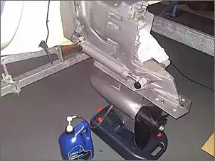

Standard Ölwechsel beim VP-SX Antrieb
Habe heute meinen Z einen Öl Wechsel verpasst. VP schreibt eigentlich jährlich einen Wechsel, aber beim SX reicht auch alle 3 Jahre einer (allerdings sollte man jährlich mal unten die Öl-Ablasschraube lösen um zu gucken, ob sich Wasser gesammelt hat.
Ist eigentlich ganz einfach:
- Z nach unten fahren
- Gehäusedeckel lösen (3 Schrauben)
- oben den Öl-Messtab lösen
- Öl Wanne runter und die Öl-Ablasschraube lösen
- Nach ca. 20 min ist eigentlich alles raus
- Jetzt noch ob die Öl-Standschraube lösen (wo der Lapen ist, 1 x Schlitzschraube)
- Pumpe anklemmen und langsam neu hochpumpen
- Wenn es dann ankommt, Öl-Standschraube zudrehen mit 9.5 NM (Dichtung kontrollieren ggfls. ersetzen)
- unten schnell die Pumpe abschrauben und durch die Ablasschraube mit neuer Dichtung ebenfalls mit 9.5. NM anziehen.
Habe noch zur Sicherheit ein wenig Loctite aufgetragen. Am Ende noch Mal die Ölmenge am Peilstab checken und fertig!
Ging ganz leicht und kann man prima selber machen

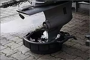

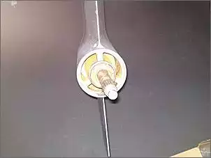

Moin Thomas,
wo ist den eine Ölablasschraube hinter dem Prop? Das ist doch nur beim VP D-PS so, oder
Antrieb mußte ich leider neu lackieren, da die "Multianoden" für Süß und Salzwasser von VP nicht so gut gearbeitet haben. Damit die Korrision nicht schlimmer wurde, habe ich den alten Lack abgeschliffen und neu grundiert/lackiert.
Jetzt fahre ich nur noch mit Magnesium und Zinkanoden. Die 2 x mal im Jahr wechsel ich lieber und habe dafür Ruhe in Sachen Korrision
Hallo Michel,
ich habe nen SX von 2007 und da ist die Ablassschraube hinter dem Prop ...
Hits:	448
Größe:	74,7 KB
Zu den Anoden. Ich habe die Alu Anoden drauf und bis jetzt keine Problem. Den Zustand siehst du ja am Bild. Die Anode hat etwa 200 Stunden drauf, Hälfte Salz und Hälfte Süss. Bin aber kein Wasserlieger.
Gruss Thomas

@Thomas: habe heute nochmal geguckt, aber bei mir ist keine Schraube am Z. Vielleicht gibt es die zusätzlich erst ab 2007
