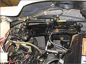

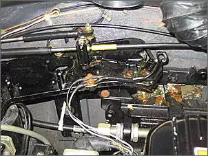

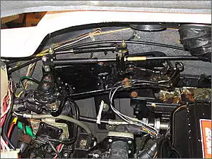

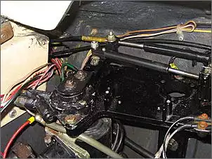

So, habe mal ein paar Bilder eingestellt. Ich hoffe, die sind aussagekräftig. Ansonsten versuche ich es morgen mal nach den Anweisungen von PderSkipper
Hits:	176
Größe:	63,0 KB
Hits:	185
Größe:	59,9 KB
Hits:	181
Größe:	52,2 KB
Hits:	178
Größe:	57,9 KB
Vielleicht hat das ja jetzt geklappt
