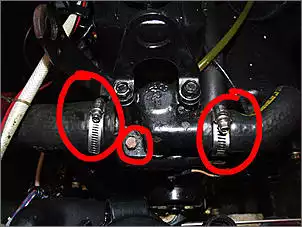

Hallo Leute,
ich möchte meinen Motor winterfest machen.
Auf das Spülen mit Frostschutz möchte ich verzichten.
Ich möchte mich nun versichern, dass ich alles richtig mache.
1. Wasser ablassen an den beiden Schrauben:
Hits:	3653
Größe:	43,7 KB
Hits:	4864
Größe:	64,8 KB
2. Die Messingschrauben wieder vorsichtig reindrehen.
3.Die beiden grossen Schläuche abmachen und je 2 Liter Frostschutz einfüllen. Schläuche wieder anschrauben
4.Die kleine Schraube aufmachen. Ein bischen Frostschutz rein und auch wieder zuschrauben.
Hits:	4157
Größe:	44,7 KB
Das sollte es doch gewesen sein oder?
MFG SkiRitchy

Das liest sich gut.
Wenn das Wasser aus dem Motor und Krümmer ist,
kannst du kaum noch etwas falsch machen.

MFG SkiRitchy
Hallo SKI Ritchi,
endlich mal eine kurze und gut umzusetzende Anleitung um einen 3.0er winterfest zu machen.
Hoffe ich kann das bei meinem Volvo auch so machen.

Ich hab heute das teil frostsicher gemacht.
Das war ja einfach
Ich hab 1,5l Frostschutz mit 1,0l Wasser gemischt und in den linken Schlauch gefüllt. Ich konnte dann in der Schlauchkrümmung schon den Wasserspiegel erkennen.
Dann hab ich das mit der gleichen Menge beim rechten Schlauch (Abgaskrümmer) gemacht.
Da ging nicht alles rein; knapp 2l.
Das hat dann hinten am Antrieb geplätschert
Den Rest hab ich dann in die kleine Verschraubung in der Mitte gekippt nachdem ich die beiden Schläuche wieder angeschraubt hatte.
Aber vernünftige Schrauben hätten die schon verbauen können. Nicht so ein Messingmist...
Ist es normal, dass das Wasser im Abgaskrümmer bräunlich ist?

Also zunächst einmal möchte ich mich an dieser Stelle bei allen Foris bedanken. Ich bin neu hier. Wir haben zwar seit 4 Jahren ein Bayliner 1850 mit Mercruiser 3.0l sind aber mit unseren Werkstätten nie richtig zufrieden gewesen. Daher habe ich versucht mich im Internet "schlau" zu machen und einige Dinge selbst zu erledigen. Jetzt zum Beispiel das Winterfestmachen. Nachdem ich einige Berichte hierzu (klasse beschrieben und bebildert) im Forum gelesen habe, habe ich mich gestern an meinem Boot daran versucht. Die Mörtelkiste, die kleine Universalpumpe als Bohrmaschinenaufsatz und den durchsichtigen Schlauch hatte ich schon im Vorfeld besorgt - wie auch das Frostschutzmittel.
Nachdem mein Motor (ich denke mal der Fachausdruck dafür lautet zentrales Ablasssystem) -also mit den beiden abnehmbaren blauen Schläuchen zum Ablasssen des Kühlwassers ausgrüstet ist, bin ich gleich ans Spülen mit Glystantin gegangen. Hier hat mir der Motor über den Propeller und an den seitlichen Auspufföffnungen am Spiegel gleich gehörig Frostschutz ins Gesicht geblasen. Nachdem ich in die Öffnungen zwei je 1/2 Meter lange Gartenschlauchstücke mit 3" Durchmesser gesteckt habe und die Mörtelkiste erhöhlt hatte, war ein wirklich "sauberer" Kreislauf geschaffen. Den Motor habe ich dann so lange laufen lassen, bis der Thermostat dann bei ca. 70° geöffnet hatte. Dank euerer Beschreibung war alles wirklich easy und beim nächsten Mal wird es ratz fatz erledigt sein.
Nochmals vielen Dank!
LG Edi aus Stuttgart

Was ist mit deiner Impellerpumpe unten am Motor? Läuft die leer.... oder wird die dann im Winter gesprengt
Ablassen und Gemisch ansaugen lassen wäre für mich immer die erste Wahl
Dann sind Servokühler Motor Kraftstoffkühler und Abgasanlage auf jeden Fall sicher.
Gruß Rene
Moin Keule,
hab doch ´ne Einkreiskühlung, also hätte ich den Thermostat ausbauen müßen zum spülen. Hab den Motor und Abgaskrümmer leerlaufen lassen und am Thermostatgehäuse in beide Richtungen angefüllt.
Da ich den unteren Schlauch am Servoölkühler abgezogen habe, läuft der Zulaufschlauch zur Impellerpumpe leer, danach auch diese von oben angefüllt. Danach Kerzen raus , konservieren etc...
Vadders Dampfer haben wir am Samstag auch noch winterfest gemacht.

Nachdem ich in die Öffnungen zwei je 1/2 Meter lange Gartenschlauchstücke mit 3" Durchmesser gesteckt habe und die Mörtelkiste erhöhlt hatte, war ein wirklich "sauberer" Kreislauf geschaffen. !

Er meint, ¾“; normaler Markenschlauch, passt genau rein.
Bischen Stochern musste ich auch, damit es fliest.
MFG SkiRitchy
MFG SkiRitchy
Mach Dir keine Gedanken
Das ist normal wenn der Motor eine Weile steht.
Rene
