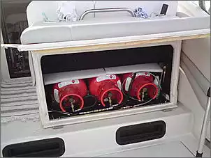

Zitat von Nichtschwimmer78 Beitrag anzeigen
Mir ist gerade eine Idee gekommen,werden wohl viele Abartig finden, mir egal schmeiß das jetzt so in den Raum:
Ein Tank/2 Tanks die an die Stelle einer Badeplattform kommen, und die (in entsprechender Ausführung) ersetzen? Ob das möglich wäre und das Volumen reichen würde?
in meiner Badeplattform ist genügend Platz für Tanks, nur will ich kein zusätzliches Gewicht hinter dem Schwimmkörper haben

Bislang habe ich die Aussage das Wechselflaschen nicht zulässig seien...
Es sei denn die sind so wie beim Gabelstapler etc befestigt, dann sei das Grauzone
aber wenn es eh keine Zulassung für die Anlagen in Booten gibt, wen soll denn der Wechseltank interessieren?

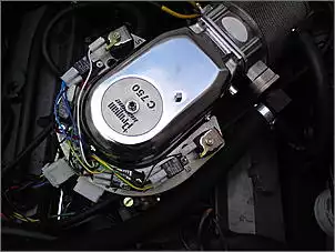

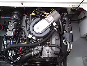

ich möchte meine Gasanlage, die ich seit zwei Jahren fahre, kurz vorstellen. Es handelt sich um eine Anlage, die unter dem Namen Propan-Marine gehandelt wird. Im Wesentlichen besteht sie aus einem Impco Verdampfer, einem Impco- oder OHG-Mischer und einer komplette elektrische Steuerung. Die Anlage ist für die meisten Motoren von 3,0 bis 8,2 Liter mit Vergaser und Zentraleinspritzung geeignet.
Eingebaut ist sie in meine Crownline 250 CR mit 7,4 Liter Motor.
Die Motorkits sind speziell für Boote und werden komplett mit allen Teilen und Einbauanleitung verkauft. Sie entsprechen ausdrücklich den Technischen Richtlinien des Deutschen Schiffbauer- und Motorbootbauerverbands.
Die Versorgung habe ich über drei Staplerflaschen gelöst. Hier gibt es technische Regeln vom Bootsbauerverband, inbesondere bezüglich der Lüftung, die unbedingt eingehalten werden müssen. Bei mir ist der "Flaschenkasten" dicht verschlossen und über einen Schlauch und Borddurchlass nach Aussen entlüftet.
Es dürfen übrigens keine "normalen" Gasflaschen verwendet werden. Da ist zum Einen das Ventil ohne Entnahmerohr und ohne Rohrbruchventil und zum Anderen ist das Gas nicht als Treibgas versteuert. Es würde sich also um Steuerhinterziehnung handeln, genauso wie der Dieselfahrer, der Heizöl tankt.
Die Bilder zeigen mein Boot an einem Elbstrand, meinen 7,4 Liter-Motor mit Mischereinheit, die Mischeneinheit mit Elektrik und die Gasflaschen.
Hits:	233
Größe:	54,5 KB
Hits:	257
Größe:	43,1 KB
Hits:	251
Größe:	36,6 KB
Hits:	263
Größe:	34,4 KB
Übrigens wird der Verdampfer am Besten folgendermaßen angeschlossen: Wassereingang an die Motorwasserpumpe an einen Blindstopfen oder über T-Stück an eine Öffnung, in der ein Temperaturfühler sitzt. Der Wasserausgang des Verdampfers kommt einfach ein die Entwässerungsstopfen des Motorblocks. alle Anschlussstücke waren bei dem Motorkit der Propan-Marine-Anlage dabei.
Grüße aus dem Norden
Ralph
