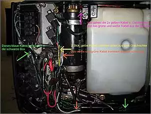

also ich erkenne oben an der Switchbox überhaupt kein Kabel auf dem Foto.

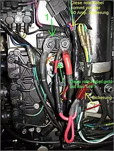

Ist das der Gleichrichter auf Bild 4 von deiner Bilderserie ? wenn ja, wo geht das rote Kabel am oberen Schraubanschluß hin ?

Ja das ist der Gleichricher,

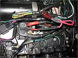

Auf dem Foto roter Pfeil sollte lt. Schaltplan ein rotes kabel vom stator sein. Rechts daneben liegt Blau. An der rechten Seite ist Lila, Weiß und Braun vom Trigger(Zündgeber). Linke Seite sind die Grünen/Farbig zu den Zündspulen. Wie gesagt, das Rote fehlt.
Also laut Schaltplan hat der Motor 2 Stator-Wicklungen (@ ManfredBochum: dank dem 4-Kabel-Schaltplan sehe ich jetzt auch, das da nichts mit Drehstrom ist ! )
Eine Wicklung, die an die Switchbox geklemmt ist, versorgt ausschließlich die Zündspulen - wenn die Zündung keine Probleme macht, können wir das trotz des fehlenden roten Kabels ignorieren...
Die 2. Wicklung geht an den Gleichrichter und lädt auch den Akku - hier muß die Spannung begrenzt werden.

Das Rote vom Stator.
Und schau mal, ob am freien Anschluß (roter Pfeil) eine Bezeichnung steht.

(Bild 4 von Post Nr.: 15)
zur Klärung ob noch alle LiMa-Wicklungen verwendet werden:
2. das blaue Kabel (neben dem freien Kontakt an der Switchbox), das hinter der Steckverbindung im schwarzen Isolierschlauch verschwindet verfolgen (da wo es endet sollte eigentlich auch das fehlende rote Kabel herkommen) (Bild 3 von Post Nr.: 15)
3. die Kabel, die an den beiden unteren Schraubanschlüssen des Gleichrichters verfolgen (vermutlich enden die Beiden, die zusammen im schwarzen Isolierschlauch verschwinden, an der Lichtspule)
Sollten sich die genannten Kabel "unterwegs" irgendwo verzweigen, bitte auch die Verzweigung verfolgen
Sollte ein Verfolgen der Kabel auf Grund von baulichen Gegebenheiten des Motors unmöglich sein (Abbau von Komponenten erforderlich) würde ich Plan B wählen: das Durchmessen der beiden Wicklungen (bei der einen Wicklung geht das aber nur, wenn das fehlende rote Kabel sich wieder anfindet )
Sollte ich noch wichtige Kabel zum verfolgen oder was anderes vergessen haben, bitte ergänzen
MfG Thorsten

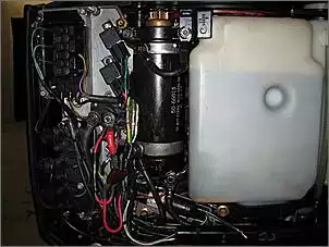

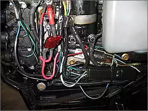

So heute Abend war ich beim Boot und habe neue Bilder gemacht.
Ich hoffe Ihr könnt alles wichtige erkenne.
Sollte noch was fehlen, dann sagt mir was ich noch "erforschen" soll.
Welche Bedeutung hat die schw. Box die in dem einen Plan abgebildet ist ??
Gruß WUMKlicken Sie auf die Grafik für eine größere Ansicht

Hallo Wum,
hier mal zwei Fotos von meinem Motor. Das schwarze Teil mit den Kühlrippen ist der Regler. Ohne Verbraucher zeigt mein Anzeigeinstrument auch so um die 16V an. Das scheint normal zu sein.
