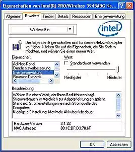

Wobei so ein Läppi auch mit nur 10% seiner Leistung die Leitung ausreizen sollte - surfen/downloaden braucht keine Rechenleistung.
Allerdings könnte es etwas ähnliches sein: und zwar die Energiesparoptionen der W-Lan Karte höchstselbst! Zu erreichen über den Gerätemanager.
Hier am Beispiel meiner Karte:
