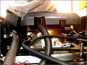

Bilder kommen später, habe ich heute extra noch gemacht

Alt 01.10.2009, 23:30
Benutzerbild von Ölfinger
Ölfinger Ölfinger ist offline
Registriert seit: 05.05.2007
Ort: Spanien/Hospitalet
Beiträge: 4.389
Boot: van Andern
Sabbelköppe!
Ja, ja und ja
...das ein eingestellter Gaser besser fährt und weniger braucht!
...ein guter Vergaser sich besser einstellen lässt!
...eine TBI sich noch besser anpassen kann!
und das JA für die MPI spare ich mit mal
...das das nach einigen Jahren (frag' ich lieber nochmal),
unter schwierigen Lagerungsbedingungen
immer noch fährt!Klicken Sie auf die Grafik für eine größere Ansicht
Hits:	290
Größe:	64,3 KB
...ach ja, sieht man ja, 5,7er : 350 King Cobra (für die Autofahrer unter uns!)
Hits:	321
Größe:	79,6 KB
Gruss Konny
