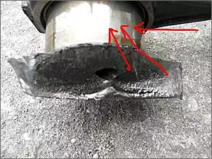

Ist so bei Kurbelwellen ein bisschen wie Kaffeesatz lesen. Aber ich teile Die Meinung von Deinem KFZ-ler.
Das was man von den Pleuel und Kolben sehen kann war nur das Resultat von der nicht mehr geführten KW.
Dass hier ist ein Gewaltbruch. Diese Seite der KW war noch gut als die andere versagte.

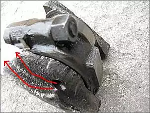

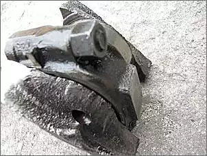

Das Bild hier und das nächste dürfte der Anfang vom Ende gewesen sein.

Ein Dauerbruch, der sich um die Ölbohrung beschleunigt hat. Er kann schon vor langer Zeit angefangen haben.
Um zu sagen ob ein Materialfehler vorleigt, oder es ein Bearbeitungsfehler (Radius, Kerbwirkung etc) müsste man das Teil am Tisch haben.
Auch wenn bei 3.000 rpm die Belastung vermeindlich gering ist, schwingt die Welle im Motor. Wenn sie sich aufschaukelt bekommt man nur noch das Resultat mit.

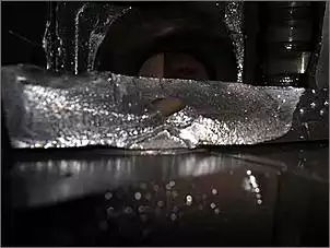

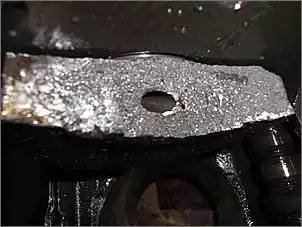

Sach ma Piepe,
hast Du zuvor einen verminderten Öldruck bemerken können? Wenn ich mir die Bilder nochmal so sacken lasse, dann hat das Öl bereits durch den Guss durchgepfiffen, da lief er noch ne Weile.
Guckst Du:
Hits:	229
Größe:	56,5 KB
Hast Du kurz vor dem Schaden neues Öl, neue Kerzen oder sonst was gemacht? Seit längerem keine ausgiebige Gleitfahrt unternommen? Oder garnicht gefahren? Sag mal es interessiert mich.
Diese Facettierungen ist das nur ein Spiegelbild vom Fenster in der Werkstatt oder ist es auf der Oberfläche?

Wäre technisch (aber nur technisch) geil, kannst dann die Facetten abzählen und über den Kurbelwinkel die Frequenz, dh. die Drehzahl die Ihn gekillt hat definieren. Wenn ja machmal das andere Pleuel auch noch runter.
Vielleicht willste ja auch nix mehr über den Shiet lesen und hören.... könnte ich auch verstehen...
