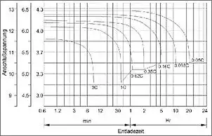

Außerdem immer noch schön dran denken, dass 500Ah Blei-Akkus keine nutzbaren 500Ah haben!
Erstens geht das bei einer Belastung von ca 20KW (also ca 400A!) nicht, wegen des Peukert-Effektes und
zweitens wissen wir doch mittlereweile, dass man Blei-Akkus, zumindest wenn man länger etwas davon haben möchte, möglichst nicht unter 40% Ladezustand entladen sollte.
Daher sind maximal ca nur die Hälfte der aufgedruckten Ah noch wirklich nutzbar.
Das haben übrigens die Torqeedo-Menschen bei ihren Angaben zur Reichweite auch großzügig "vergessen".
Nicht unbedingt. Die oben zitierten Stapler-Akkus (2V-Zellen PzV, PzS) sind tatsächlich bis 100% entladbar, empfohlene Entladetiefe 80%. Dafür haben die andere Problem (vergleichsweise sehr hohe Selbstentladung)
Die Torqueedo-Menschen denken in Li-Akkus, die das Problem nicht haben.

die Torqueedo-Menschen geben die Reichweiten ganz klar mit Bleibatterien an (s. den Link von Kyrill).

Zitat von marcm Beitrag anzeigen
Übrigens liegst Du mit deiner Aussage richtig Kyrill, Bleiakkus kann man dauerhaft meist nur mit C/10 belasten, ansonsten fällt die Spannung nach kurzer Zeit ab da der Akku die chemische Energie einfach nicht so schnell in elektrische umwandeln kann.
Nimm doch mal Blei-Akkus, die für sowas geeignet sind - liefere ich gern, belastbar mit 1C und drüber. Dass der Peukert-Effekt dabei zuschlägt ist klar. Anbei mal das Diagramm eines recht gängigen Akkus.
