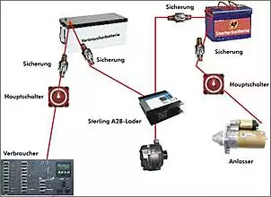

Nein, der Lader erkennt und schaltet gar nichts. Du schliesst die LiMa an den A2B an, die Starterbatterie an den "Starter"-Anschluss im A2B und die Verbraucherbatterie an den "Verbraucher"-Anschluss. Der A2B-Lader sorgt dafür, dass beide Batterien geladen werden, lässt aber keinen Strom von der einen zur anderen Batterie.
Dann schliesst Du alle Verbraucher an die Verbraucherbatterie an und den Motor samt Anlasser an die Starterbatterie. Ich würde da jeweils einen Trennschalter davor setzen.
So, hier eine Skizze:

@ Woody. langsam dämmerts! Ich hatte wohl einen Denkfehler! Ich habe gedacht, ich muss an die "zentralelektrik" damit ich noch starten kann, aber der Anlasser"schalter" ist ja nur der "steuerstromkreis" und der Strom kann ja ruhig von den Verbr.batt. kommen.

Weiter oben steht jetzt meine Skizze, damit sollte es dann noch heller werden

auf jeden Fall! Vielen Dank dafür!Nur eine Sache kommt mir spanisch vor: die Sicherung von Starterbatterie zum Anlasser. Wie groß soll die denn sein? Ein Anlasser kann doch schon mal 300A oder mehr ziehen!??
Yepp. Sicherungen gibts bis 500A.
Wenn das Kabel einen Kurzschluss produziert (Durchgescheuert oder anderer dummer Unglücksfall) könnte da sonst die gesamte Power der Starterbatterie wirksam werden - das gibt einen schönen Brandschaden. Zugegeben, die Notwendigkeit dieser Sicherung wird öfter diskutiert, aber ich mal die immer rein - laut Norm hat die da zu sein.
