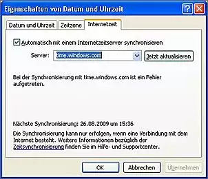

Alt 19.08.2009, 14:51
Chili Chili ist offline
Beiträge: 8.683
21.771 Danke in 7.001 Beiträgen
Du musst nur konkret einen Haken setzen.
Und einen Zeitserver deiner Wahl eintragen.
Hits:	140
Größe:	36,2 KB
Entweder einer von denen, die schon da stehen - oder einen über Google suchen.
Gibt's massenweise z.B. von deutschen Unis etc.
