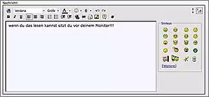

klickst du auf die schaltfläche erweitert dann auf die büroklammer
Grüße der Thorsten

Hilft der screenshot?
