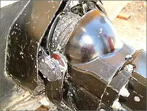

hallo sportfreunde,
der gabelstaplerfahrer der mein motorboot ins wasser setzen sollt
ist zu dich an das boot gefahren sodas beim anheben der
antrieb unter einer barre des staplers haengen blieb bis der
Gimbalring ( alugussteil) im bereich der drehachse mit einem
lauten knall an beiden seiten auseinander gebrochen ist. nun baumelt
der antrieb nur noch an den gummis und schlaechen.
was muss alles auseinander damit ich den ring wechseln kann?
mit sportlichen gruessen
johannes

hier mal ein foto von der misereKlicken Sie auf die Grafik für eine größere Ansicht

Als erstes muss der Motor raus,
oder du kaufst dir die Pfuscher Stopfen um den Lenkhebel demontieren zu können.
Hier haben ich mal gezeigt wie so etwas zerlegt wird:
http://www.boote-forum.de/showpost.p...1&postcount=11
