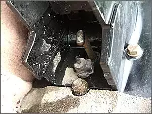

erstmal Danke für eure Tipps, ich habe mich getraut und den Antrieb abgeschraubt, ist gar nicht so schwer wie ich gedacht habe.
Die Sicherungsschraube an der Schaltklaue war raus, siehe Bild rechter Pfeil.
Ich hoffe das war alles, muss mir noch einen Dichtungssatz kaufen bevor ich den Antrieb wieder Montieren kann.

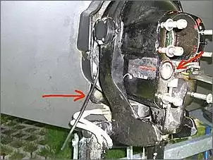

Jetzt habe ich aber doch noch eine Frage, was ist das für ein Schlauch, linker Pfeil.
Kann das der Schlauch fürs Staudruckmesser sein der auf dem unteren Bild an den Antrieb angeschlossen wird?
Jo,das ist es!
und genau da gehört der Schlauch drauf!
PS, wenn Du das graue Plastikteil hereindrückst, geht der "Schnellverschluss" auch an der richtigen Stelle ab !

Wie kann denn die Schraube da rauskommen? Meine musste ich grad ausbohren (kostet nur 8,-€) weil die darunter befindliche Dichtung defekt war. Auch den Schaltarm musste ich austauschen.

Wenn man da beigeht sollte man die auch mit Gewindesicherung wieder einsetzten, denn passiert sowas nich
Übrigens ist die ab Werk immer chemisch gesichert. Ein ausbohren ist nicht nötig wenn man die Schraube vorsichtig mit ner Lötlampe etwas warm macht
