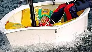

Hallo Chriz
die Auftriebskörper werden nicht "festgeschnallt", es ist ein Gurtband am Boden (nicht durchbohren) festgeschraubt, und erst wenn die Auftriebskörper vollgepumpt sind halten die. Wenn sie leer sind kann man sie aus den Gurten nehmen.
http://www.eiermann.de/zubehoer/mainboote.html
Hits:	313
Größe:	39,6 KB

joa, das die durchgesteckt sind und sich im luftleeren Zustand entnehmen lassen ist mir auch klar...aber bei mir isses im moment so das am Boden ne Holzplatte(paar cm in jede Richtung) festgeklebt ist...darauf ist halt der Haltegurt zweimal durch ne Metallplatte geschoben welche dann auf dem Holz verschraubt ist...
Holz finde ich aber jetzt eine nicht so schöne Lösung..aber die soll ich die Metallplatte zum halten der Gurte dann auf dem Boden befestigen..beim Bohren wäre ich ja direkt durch?!??
