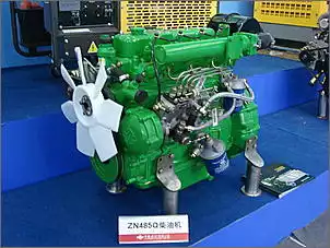

Standard Sind das annehmbare Daten für einen Bootsdiesel mit 35 oder 29 KW (sparsamer)?
Nur irgendwie sieht das Ding nicht wie ein Bootsdiesel aus. :-(
Type Vertical in-line, 4-stroke
Combustion system Direct injection
4-85×95 Cylinder number-Cylinder bore×Stroke (mm)
2.156 Displacement (L)
18:1 Compression ratio
34.5-36.8/ -- 29.4/2600 Rated output (kw / r / m) 3000-3200
265 -- 250 Specific fuel consumption (g / kw.h)
Cooling system: Forced circular water cooling with the water pump and radiator
122.9 124.3 Max. torque(N.m)
≤2100-2240 --- ≤1820 Speed at Mx. Torque (r/min)
205 --- 215 Net weight (kg)
696×492×650 Overall dimension L×W×H (mm)
Das Ding ist ziemlich billig. Muss auch aus China importiert werden (also noch Frachtkosten, Zoll, Einfuhrumsatzsteuer und vielleicht ein paar Scherereien)
Ist das im Vergleich zu einem Volvo-Penta schlechter? Das ist jetzt schon ein recht großvolumiges langsam drehendes Modell.
Der sparsamere leistungsschwächere Motor verbraucht nur 250 g/kWh. Das ist ein Wirkungsgrad von 33%. Ein Dieselgenerator aus dem Niedrigpreissegment ist etwas effizienter (wohl wegen der festen Drehzahl) aber auch viel schwerer sein und braucht ungefähr bei gleicher Leistung 220 g/kWh.
Ein Turbodiesel kostet ein Vermögen und kommt dann auf 200 g/kWh im besten Fall. Also auch nicht viel besser.
Sehr preiswert gibt es jedoch Propeller mit Drehstrommotor für den Diesel-elektrischen Betrieb. Bei den niedrigen Preisen für Akkus in China könnte ich sogar größere Mengen an Bleiakkus bestellen, um damit dann mit ganz niedriger Leistung elektrisch zu fahren wenn so ein Billig-Diesel wie hier dargestellt nichts sein sollte.
Geändert von bert1 (10.06.2009 um 00:23 Uhr)

Hallo Bert,
mit diesem Motor wird es einen Wohl von Anfang an so gehen als wenn man einen 40 Jahre alten Motor sein Eigen nennt. Kein Service oder Ersatzteile zu erwarten.
Eine Marinisierung kann ich nicht erkennen, müsste dann wohl aufwändig gebastelt werden.
Was ist denn die Hausnummer für so ein Teil?

Wenn es Dir gelingt fest zu stellen welche japanische oder europäische Kopie unter Verletzung sämtlicher Patente das ist und es Dir egal ist ob die Ausdünstungen des grünen Lackes krank macht oder nicht, kannst Du es machen, wenn Du meinst geiz ist geil. Die passenden E-Teile bekommst Du sicherlich auch hier vom Originalhersteller
Die Einspitzanlage ist mit an Sicherheit grenzender Wahrscheinlichkeit eine Kope einer älteren Bosch unter deftiger Patentverletzung.
Das eingesetzte Material aller Bauteile genügt mit Sicherheit nicht unseren Ansprüchen. Und eine CE gerechte deutschsprachige Anleitung wird nicht dabei sein.
Den Motor für 1000 Ocken plus-plus- plus hier zu kaufen, macht den deutsch-chinesichen Importeur reich. Ich denke in China wird er für umgerechent 300 zu haben sein plus 2,2 Prozent Zoll und 50 Euro anteilig Kontainer, Verpackung incl Verschiffung Hamburg/Rotterdam etc.
Leute fangt das nicht an. Sparen ist ja gut, aber Geiz ist nicht geil.
Meine Meinung
Bin kommende Woche wieder dort und versuche mal den Hersteller zu finden un dgucke was der Haufen Dreck im Land kostet.
ivea
Patente laufen ja nach 25 Jahren aus. Daher ist das Kopieren dann vollkommen legal. Ich nehme nicht an, dass der Motor sehr moderne Bauteile enthält. Oder deutet darauf etwas hin? Mir wäre auch nicht bekannt, dass Bosch das Einspritzpumpenmonopol besitzt.
Es gibt auch veraltetere Motoren, die billiger sind. Nur 200-300 EUR fallen da nicht ins Gewicht wie ich finde.
Da es sich nicht um Babyspielzeug handelt, bin ich persönlich bei irgendwelchen Lacken nicht beunruhigt.
Die europäischen und US-Motoren werden auch im Rahmen einer weltweiten Arbeitsteilung gefertigt. Und Motoren westlicher Hersteller gibt es gegen Aufpreis auch als Lizenzbau.

Zitat von makana Beitrag anzeigen
So dick würde ich da nicht auftragen. Die Firma Changchai gibt es auch schon seit 90 Jahren und war der erste Hersteller von Dieselmotoren in China und hat mehr als 1000 Angestellte.
Laut ihren Angaben würden die die Berufsschifffahrt hauptsächlich ausrüsten (auch kleine Motoren für Binnenfischerei). Ich gehe mal davon aus, dass Technik, die sich unter solch harten Bedingungen bewährt nicht schlechter sein kann als europäische Sportbooturaltmotoren.
Beispiel:
Ich habe zu Hause ein paar Induktionskochplatten, die entwickelt wurden, weil zu den Kochzeiten in China regelmäßig das Netz überlastet wird. Etwas besseres gibt es nicht. Was sich selbst unter tropischen Bedingungen im harten Einsatz in Garküchen bewährt, wird wohl auch meinen Kochkünsten trotzen. Dazu extrem sparsam und komfortabel.
Daher auch meine Frage nach einem nüchternen Datenvergleich. Ich konnte da keine Unterschiede zu anderen System im Westen feststellen. Außer, dass die Motoren (eben Technik für die Berufsschifffahrt) etwas schwer sind.

Der gleiche giftgrüne Lack:
Hier ein Link zu 5-fach teureren Motoren:
http://www.volvo.com/volvopenta/germ...el_inboard.htm
Die haben beim gleichen Hubraum eine höhere Leistung durch höhere Verdichtung. Pro Leistungseinheit sind die noch nicht einmal leichter. Spricht jetzt also nicht für die modernste Technik. Anspruchsvollere Motoren mit Verbräuchen von 220 g/kWh gibt es nach meinen Informationen nur für größere Motoren ab 200 KW. Ob aus China oder mit Volvo-Label.
Diesel hat unter Normbedingungen 9,8 kWh/Liter Energiegehalt. Bei 41 KW/3000 U/min am Schwungrad. verbraucht der Volvo-Diesel 12,5 l/h also 10,4 kg/h. Das entspricht 253 g/h. Ist also auf Vollast ungefähr identisch.
Das ist auch ein Einspritzer und von einer Boschpumpe steht da nichts.

Bisher habe ich drei sachliche Kritikpunkte vernehmen können:
1.) Die Ersatzteilversorgung in Europa
2.) Komplikationen beim Einbau
3.) keine deutschsprachige Betriebs- und Wartungsanleitung
4.) fragwürde Marinisierung (die Bilder des richtigen Motors erwarte ich noch per email;)

Schon mal an die Qualität gedacht?
Leistungsdaten sind das eine - und Verarbeitung und Materialauswahl das andere.
Ich hatte mal das "Vergnügen" mit einem China - Quad. Prima Prospektwerte, aber leider nicht verkehrs- und betriebssicher. Dafür billig.
Man kann alles von 2 Seiten aus betrachten und Qualität gibts in China nicht für lau.

china ist eine schifffahrtsnation-und das nicht erst seit gestern. wenn diese motoren dort tatsächlich in schiffe verbaut werden, würde ich mir nicht allzu grosse sorgen machen. ich denke mal die wahrscheinlichkeit, dass was schief geht, ist sehr gering, und selbst wenn, dürfte man billig ersatzteile beschaffen können und solche alten motoren werden wohl relativ einfach zu reparieren sein.

Das mit den Ersatzteilen ist wirklich ein Kritikpunkt. Aber dann müsste man ohnehin PKW-Diesel verwenden. Bei den Sportbootersatzteilpreisen kippe ich persönlich vom Hocker.
Gibt es in China einen Inlandsmarkt für Quads? In Deutschland werden auch keine Produkte hochwertig produziert, die keine Inlandsmarkthistorie aufzuweisen haben. Das liegt in der Natur der Sache. Wo kein Inlandsmarkt ist, da ist die Qualität aufgrund fehlender Marktnähe Mist.
1000 EUR sind meiner Meinung nach nicht für Lau. Schau dir mal die Preise eines PKW an. Der billigste europäische PKW von Fiat kostet ohne Steuern und Transport unter 5000 EUR. Die Preise für Sportbootteile sind vollkommen überzogen. Ein japanischer High-Tech-Jetski mit 150 PS ist vor Steuern etwa für 6000 EUR zu haben.
Absurde Preise dagegen für einen Ur-Alt-Dieselmotor von Volvo etc.
Ob es nun ein Navi ist oder ein Bootsmotor.
