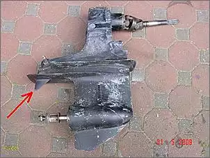

ich bin gerade dabei nach 3 Wochen gelegentlich schönen Probefahrten als Führerscheinneuling auf dem Rhein mein älteres Boot (Larson San Marino 25 Fuß) auf Vordermann zu bringen, da innerhalb der drei Wochen doch das eine oder andere Problem bzw. versteckter Mangel aufgetreten ist.
Ich werde bei Gelegenheit, wie es die Zeit mir erlaubt, nach und nach berichten und mit Fragen auf Euch zukommen.
Aber der Reihe nach.
Mein erstes Problem: Frage zum Z-Antrieb.
Bei der Kontrolle des Ölstandes habe ich Wasser im Z-Antrieb festgestellt (schaumige hellbraune Ölmasse.) Zum Glück ist noch kein, soweit ich das beurteilen kann, Schaden an den Getriebeteilen eingetreten.
ich habe den Z abgebaut und schon mal mit Diesel gespült.
Oberteil vom Unteil habe ich noch nicht getrennt.
Fragen: Wie ist die genau Bezeichnung vom -Z-Antrieb.
Es soll ein Alpha one, Gen 1 sein.
Bei der Seriennummer konnte ich nur entziffern OC 5915....(???) weiteres leider nicht lesbar.
Näheres siehe Bilder.
Welchen Dichtsatz brauche ich?
Ist es ratsam Ober-Unterteil von einander zu trennen?
Kann mir jemand eine Explosionszeichnung zukommen lassen?
Hat der Deckel auf dem Oberteil noch eine Papierdichtung (war keine vorhanden) oder reicht da nur der O-Ring, der drauf war?

Moin Meadow
Stimmt, ist ein Alpha Gen1!
Ich würde den Antrieb kpl. neu abdichten, denn irgendwo kommt das Wasser ja rein.
Ersatzteillisten und Explosionszeichnung gibt es im Net. Da wird heute über Tag bestimmt noch jemand was zu schreiben der auch den Link dafür zur Hand hat.
Unter dem Oberteildeckel sitzt nur der O-Ring.
Die passenden Dichtsätze und Infos dazu bekommst Du bei den Händlern hier im Forum!

du solltest dann, wenn du deinen Z wieder ans Boot anbringst, darauf achten, dass deine Opferanoden nicht so wie die auf dem Bild zu sehende überlackiert sind.
Dann funktionieren sie nämlich nicht und es zerfrisst mehr oder weniger schnell deinen Z-Antrieb.

Hallo Meadow,
der Deckel auf dem Oberteil hat keine Papierdichtung, ist okay so.
Zur Demontage von Ober- und Unterteil, ist zu sagen, dass eine Schraube sich unter der Anode befindet, des weiteren musst du die seitlichen Muttern im Gehäuse "schrittweise lösen". Wichtig beim zusammenbau, diese Muttern als erstes wieder drauf, sonst bekommst Du die hinterher nicht mehr montiert.
Du kannst zum abdrücken, den Anschluß von der Ölpumpe nehmen, den Du zum wiederbefüllen des Antriebs benötigts.
Wenn Du Ober- und Unterteil trennen solltest, achte auf den seitlichen kleinen Dichtring, sowie auf den an der Welle die ins Oberteil eingeführt wird. Bei der Gelgenheit kannst Du ja den Impeller mit wechseln.
Die notwendigen DIchtsätze kannst Du über die Händler hier im Forum beziehen, habe ich auch gemacht und dazu erstklassige Beratung erhalten.
Gruß Robert
