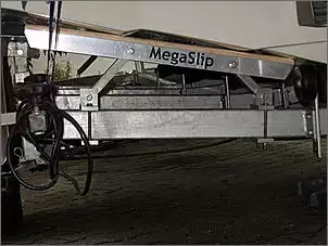

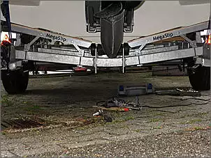

...so sieht das bei mir am Trailer original aus...
sollte kein Problem beim Slippen geben

Will meine kürzliche gemachte Erfahrung mit dem Trailer einbringen:
Mein Boot hat 1200 KG und war auf einem Standart- ECO Harbecktrailer, als ich es gekauft habe.
Bin jedesmal beim einslippen bis ÜBER die Räder in's Wasser gefahren, damit ich den Kahn vom Hänger gekriegt habe. Das ausslippen war noch mühsamer....rein....raus....rein....raus...rein... ..raus......beim Sex ja o.k., aber nicht beim ausslippen
Manchmal bin ich 5-6 mal hin und her gefahren, bis das Boot einigermassen gerade auf dem Hänger lag.
DANN WURDE ES MIR ZU BLÖD!!!
Habe der Harbeck Generalvertretung in der Schweiz angerufen. Der nette Herr dort machte mir ein gutes Angebot für den nächst grösseren Hänger mit SLIPVORRICHTUNG im Tausch gegen den vorhandenen Hänger. Dei Slipvorrichtung besteht aus 2 x 2 Lufträder, die sich von der Deichsel her gesehen hochkurbeln lassen.
Vor einer Woche das erste Mal versucht.......einfach nur noch GEIL KEIN VERGLEICH zu vorher! Das slippen soooooo einfach sein kann, hätte ich nie gedacht.
Muss den Hänger auch nicht mehr versenken, sondern nur noch bis knapp an die Felge in's Wasser fahren.
Das Boot "rollt" von selbst in das Wasser und kommt genau zentriert aus dem Wasser.

Hallo Armin,das war aber ein netter Zug der Fa. Harbeck. Stell' doch mal gelegentlich Bilder von deiner neuen Slipmethode ein. Fährst du damit das Boot auf den Trailer oder nur bis zur Slipvorrichtung?
Ich ziehe das Boot bis an die erste Kielrolle (habe alle Rollen gegen die gelben Polyurethan-Rollen getauscht).
Das Boot kommt schon beim hochziehen mit der Winde mit dem Rumpf auf die Rollen der Slipvorrichtung und wird dann beim weiteren hochziehen mittig zentriert. Erst wenn das Boot die Endposition erreicht hat, wird die Slipvorrichtung gesenkt und die Abstützungen auf denen das Boot zu liegen kommt hochgedreht.
