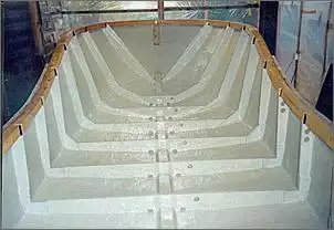

Also wenn Du Spanten meinst, willst Du sie jawohl aus Vollholz oder Sperrholz machen,oder?
Beim Grundieren solltest Du schon auf G4 zurückgreifen.Das Zeug ist echt super.
Bei Unserem Boot habe ich Löcher in die Spanten gesägt,damit sich das Wasser hinten sammeln kann
und man nicht jede einzelne Kammer untersuchen muß.
Hier noch ein Bild von unseren Spanten

Du gehst ja echt gründlich zur Sache, ist aber auch der einzig vernünftige Weg um was dauerhaft gutes wieder zu haben
Wegen der Spanten wage ich es mal wieder meine kurze Abhandlung zum anpassen un einbauen von Spanten ins Spiel zu bringen, hier im Archiv.
Mach weiter so, dann wird das wieder ein richtiges Schmückstück.

bis auf eine blase im bug hab sieht das ganze meiner meinung nach nicht schlecht aus für meine ersten polyesterveruche in dieser grössenortnung
die losen fasern sind nur reste die ich noch rauskehren muss...
mein nächster schritt wird sein die motorumrandung neu zu machen.
dafür habe ich mir schon einen 50er lärchenpfosten besorgt und auf die passende länge zugeschnitten.
dieser wird jetzt noch gehobelt, eingepasst, mit G4 versiegelt und einlaminiert.
beim einbau der spaten und längstträgern hab ich mir gedacht
mich an die original anortnung zu halten, sprich auf jeder gleitkufe eine durchgehendes brett der länge nach bis auf bodsbodenhöhe und 2 sparten,
eine vor dem tank und eine im vorderen drittel, denkt ihr das passt so
noch ne kurze frage.....
hätte zugang zu fogender EP-Dickbeschichtung:
http://www.avenarius-agro.at/html/as...x_240_thix.pdf
eignet die sich um die unterkonstruktion zu versigeln?

so gestern hab ich die maschine rausgehoben... ging echt leichter als ich dacht!
4 schrauben... der auspuffbalg nach dem sammler und fertig arbeit!
un nichtmal einer stunde war das gute ding raus!

die letzten tage hab ich damit verbracht die motorumrandung neu zu machen,
dafür hab ich mir einen abgelagerten 50ger lärchenpfosten besorgt...
zuerst die beiden seitenwände zugeschnitten und eingepasst.
als diese dan standen eine schablone aus pappe zurechtgeschnitten und den vorderteil zuschnitten:
Geändert von Amstaff (11.06.2009 um 20:31 Uhr)
Alt 11.06.2009, 20:30
Benutzerbild von Amstaff
Amstaff Amstaff ist offline
Registriert seit: 05.10.2008
Ort: Gallneukrichen AUT
Beiträge: 72
Boot: Malibu Browning Bj. 1976
66 Danke in 31 Beiträgen
heute hab ich damit begonnen die sparten und längssparten zu erneuern,
dafür verwede ich gut abgelagertes kieferholz mit einer dicke von 18mm.
die bretter haben eine breite von 12 cm und nut und feder...
so kann ich mir ganz einfach die gewünschte breite zusammenstecken!
das verringert den verschitt um einiges und erleichtert mir die arbeit!
wenn der grundkorpus fertig ist werde ich das ganze wieder ausbauen und jedes brett einzeln mit G4 versiegeln,
danch das ganze wieder rein ins boot und mit 2*450g/m² glasfasermatte überzogen.... aber bis dorthin wartet noch einiges an arbeit auf mich!

Was Du machst sieht für mich sehr professionell aus. (Nur den Motor hätteste früher rausnehmen können )
Klasse, wünsche Dir weiterhin gutes gelingen.
ivea

erstmal wünsche ich dir gutes gelingen
Aber eine frage hätte ich.
Hast du mal geschaut ob das holz im Spiegel ok ist???
Wenn ich das richtig sehe hast du ja das Transum nicht abgebaut???
Hoffentlich ist es da hinter nicht auch Kompost,nich das du alles neu machst und dir fährt irgendwann der motor durchs boot

danke für die lobenden worte... hört man gerne
der spiegel ist in ortnung... der wurde schonmal neu gemacht!
das einzige was dran auszusetzten war ist das er nicht bis zu den seitenränder durchging, deshalb habe ich das ganze mit phaserkit hinterfüllt und dann siebdruckplatten drauflaminiert!
der müsste eigentlich noch etliche jahre halten
