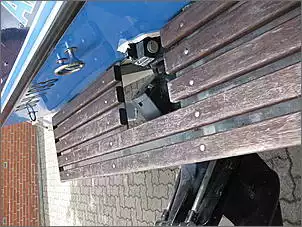

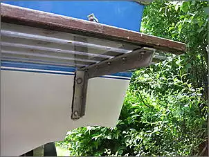

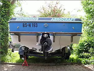

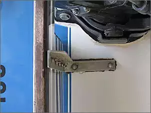

nun die bilder
Hits:	335
Größe:	61,5 KB
und das
Hits:	341
Größe:	66,9 KB
und das
Hits:	329
Größe:	54,8 KB
und das
Hits:	333
Größe:	28,1 KB
ich hoffe das hilft erst mal weiter.
Wichtig zwischen Holz und Winkel ist eine Makrolon-Scheibe .
Diese muß mit Abstand zum Holz montiert werden (U-Scheiben)
gruß Gerald
