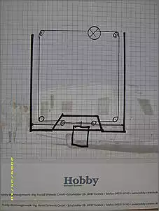

Hab heute 1. Probefahrt gemacht.
Laut Staudruckmesser 45 km/h
Ich weiß es nicht genau, aber diese Teile sich wohl etwas ungenau. Oder?
Bei der ersten Fahrt habe ich festegestellt, das ich die Schaltung falschrum eingebaut hab. Das heißt ich hab die Züge vertauscht. Hebel nach vorn, rückwäts. Hebel nach hinten vorwärts.
Die Lenkung ist sehr schwergängig. Weiß auch nicht wie das kommt.
Hab die Lenkung so eingebaut.
Ist das nicht richtig?
Das Grüne sich Federn.
Lila sind Rollen
Blau ist das Lenkseil
Hits:	289
Größe:	6,4 KB
Gruß Thomas
Lila sind Rollen
So bringt das keine Erleichterung. Wo jetzt Deine grünen Federn sind, muß das Lenkseil fest am Boot fixiert sein. Zwischen den Rollen davor, muß der Motor befestigt werden. Federn kannst Du dann irgendwo zwischen Lenkrad und Motor montieren.

Aber die Seilführung ist so richtig?
Ohne Federn jetzt, meine ich.
Gruß Thomas
Nein. Lenkseil kommt von vorn. Dann das Seil hinten durch die erste Umlenkrolle Richtung Motor. Dann eine Rolle an der Platte, an dem der Motor befestigt ist. Von dort aus das Seil zurück an denn Rumpf und dort befestigen. Dann hast Du einmal untersetzt, und das reicht. Kann Dir leider keine Skizze einstellen. Macht aber bestimmt noch jemand.
Das wäre sehr hilfreich.
Ich versteh das nicht wirklich.
Gruß Thomas
Hits:	339
Größe:	32,6 KB
Kannst Du damit was anfangen?
Gruß Gunnar

Ja klar. Das ist ja einfach
Nur sieht das bei mir etwas anders aus.
Ich habe da 2 fest eingebaute rollen am Rumpf.
Schau mal.
Name:	lenkung 1 001.jpg
Hits:	363
Größe:	35,7 KB
ID:	135730   Klicken Sie auf die Grafik für eine größere Ansicht
Name:	lenkung 1 002.jpg
Hits:	356
Größe:	34,5 KB
ID:	135731   Klicken Sie auf die Grafik für eine größere Ansicht
Name:	lenkung 1 003.jpg
Hits:	363
Größe:	32,9 KB
Gruß Thomas

Sollte das Lenkseil dann nicht besser über die Rollen laufen?! und nicht durch diese Löcher?
MfG David
MfG David
Das tun sie ja.
Siehe Posting #76
Gruß Thomas

Moin Tommes
Das ist mir zu hoch. Schnall ich nicht. Aber eine Untersetzung ist das so nicht. Das ist 1 zu 1 über viele Umlenkungen. Werde noch ein bisschen grübeln.
Gruß Gunnar

Öhm aber in Post #82 auf den Bilder noch nicht

Hallo Tommes,
hier läuft das Seil doch augenscheinlich nicht über die Rollen.
Gruß Ralf

Schau doch mal.

Einfach nur die Seile umlegen.
Hits:	344
Größe:	5,5 KB
MfG Roland
Ja klar es, das ist.
Das werd ich morgen sofort testen.
Danke
Manchmal ist man einfach nur doof
Gruß Thomas

So meinst du.
Name:	lenkung 1 005.jpg
Hits:	363
Größe:	32,2 KB

Jo, genau so
Gleiches Prinzip wie von Gunnar dargestellt.
