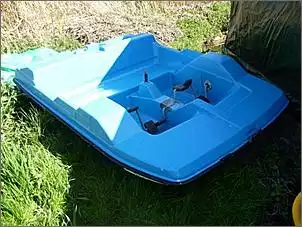

Beim nächsten Motor wird alles besser!!!
Genau, und im Angelbötle ist es eh wurscht
Habe da sonne Schale im Forum gefunden. Müsste nur noch was mehr an UV abkriegen und noch sowas an die 4 Jahre draußen stehen. Aber n guten Eindruck macht es jetzt schon find ich
Hits:	245
Größe:	45,8 KB
Wäre auch was oder?
Olli

Dann müssen wir auf den v8 sitzen!!
OK, ich nehme am Backbord Kopf platz. Der wird zumindest im Stand nicht ganz so warm
Olli
