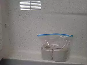

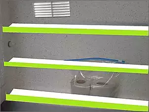

hier nun ein Bild von den Gegebenheiten - leider nur ein Ausschnitt, mehr hat mein Handy nicht geschafft. Wie gesagt ca 15-20 cm Tiefe und 70-80cm Breite stehen zur Verfügung, die genutzt werden können.
Bernd

Danke für deine Bilder. wie ich das gelesen habe ist das unter dem Cokpit wär es möglch durchgehende Verschraubungen zu machen??
Wenn nicht kannst du das zeugs wie von Dirk H geschrieben ankleben. Ich würde unter die ablagen eine Leiste schrauben die Klebeflächen anschleifen und dann kleben. Wenn du willst kannst du die Leiste anpolyestern und dann die ablage darauf schrauben.
Vll konnte ich dir helfen.
Gruss Mathias

Hallo Mathias,
durchschrauben kann ich nicht, werde es wohl mit ankleben mit GFK.
Bernd
