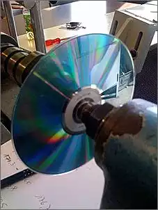

Also, wir brauchen einen CD Rohling. Einen den man beschreiben kann, oder eine Musik CD (DVD geht notfalls auch) die man bekleben kann. Wir pinnen dann 360 mal n grad drauf was dann so aussieht:
Name:	360 grad cd.jpg
Hits:	153
Größe:	29,7 KB
Damit man es glaubt, es war ne unbespielte, da mirt die kosten und Mühen für Euch nicht groß genug sein konnten!
Name:	360 grad cd rückseite.jpg
Hits:	148
Größe:	32,4 KB

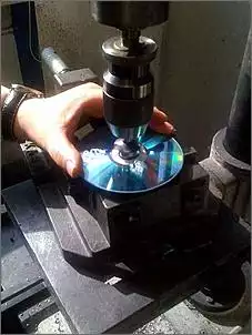

OK,OK die Bohrung passte nicht für die Vergleichswelle! Man kann ne CD auch "aufbohren"
Name:	cd aufbohren.jpg
Hits:	148
Größe:	32,9 KB

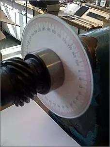

Die Noggewell muss nu aber auch ausgerichtet werden, sonst wisse ma net wo mir stehen. Ergo den timing pin (geiles Wort) auf 90 Grat stellen, so wie es einem das Internet glauben macht. Nehmen Endmaße dazu und haben vorher die Spitzenhöhe ausgemessen (Doku dazu spar ich mir)
Name:	nw timing on endmaße.jpg
Hits:	148
Größe:	39,5 KB

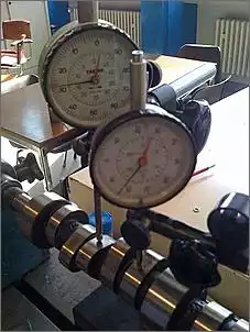

So hamwa all das. Dann sollen es doch µm Uhren sein... ähhh sorry 1/100stel Uhren sein die einem Auskunft geben über was Mondreisende so unter Erhebungskurven und Überschniedungswinkel verstehen.
die Welle zwischen Spitzen aufnehmen ist nicht jedem Ami bekannt oder wo fertigt Federal Mogul Nockenwellen? Egal. So sieht es aus:
Name:	messuhren uaf nocken.jpg
Hits:	153
Größe:	36,9 KB
Nu aber schnell noch den Null Punkt festlegen. Mach ich aber gleich erst

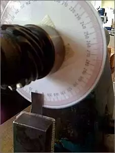

Also Nullpunkt. Haben die Noggewell auf dem timing pin () liegen und die Verbatim im Anschlag. Nu doppelseitiges Klebeband zwischen Verbatim-CD und Noggewell platzieren. Jetzt den Publikums Joker setzen und (wieder mit Teppichklebeband) ne dicke Passfeder mit nem aufgeklebten Spionblech in Position rücken. Sieht bei gelungenem Resultat so aus:
Name:	null setzen nw auf disc.jpg
Hits:	151
Größe:	24,5 KB

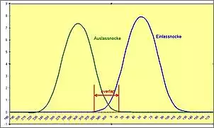

Nu kurbeln wir ein wenig die Welle rum und schreiben uns einen Wolf an Daten. Mindestens alle 5° einen Wert. Wir sehen dann, bei richtiger Bewertung den overlap, Nockenhub, start und ende der Rampen (und sogar die Erhebungskruve, die manch US Amerikaner trotz platinmegagolduniversum user nicht verstehen will)
Sieht dann in Excel für nicht gereiste bzw. daheim gebliebene so aus:
Name:	olli's overlap.jpg
Hits:	166
Größe:	22,2 KB
Das sch... Ding hat n overlap von 55° an der Nockenwelle. Da die Modflieger immer von der KW aus gehen sind es immer noch 27,5 Grad. Meiner Meinung nach Käse für einen Bootsmotor, der das Wasser kurz hinter dem Reiser mischt.
Brauche belastbare Vergleichsadaten. Messe auch selber, wenn Ihr mir Nockenwellen gebt, die nicht fratze sind und ohne reversion gelaufen haben. (Weis nur nicht, ob ich die Dinger Euch zurückschicken soll wenn der overlap stimmt)
WAS SAGT IHR?????????
