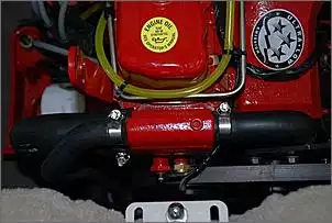

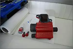

Standard Thermostat Wechsel beim 3L VP!

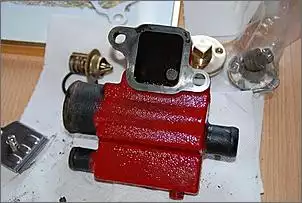

Auf Grund der bekannten Temperatur Probleme, habe ich bei meinem 3L VP GLP-D 4 Zylinder mein Thermostat getauscht. Nachfolgend eine kleine Doku für alle die auch mal tauschen wollen oder vielmehr müssen
Hits:	40927
Größe:	31,7 KB

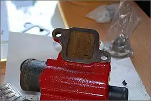

Hier das Thermostat Gehäuse
Hits:	40543
Größe:	30,5 KB

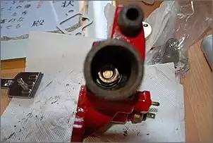

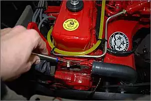

Zu erst einmal werden alle 3 Schlauchschellen gelöst und die Schläuche entfernt. Dann natürlich noch die 2 Kabel für den Temp Sensor und den Überhitzungs Schalter
Hits:	41186
Größe:	34,6 KB

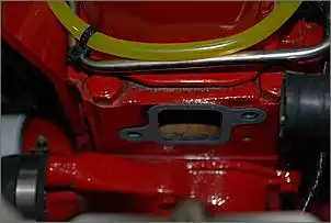

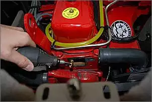

Die 2 Schrauben werden entfernt und schon ist das Gehäuse ab
Hits:	40274
Größe:	27,8 KB

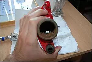

Die Dichtungsreste werden entfernt. Dafür eignet sich besonders gut ein Ceranfeldschaber
Hits:	40214
Größe:	30,8 KB

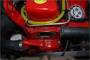

und weiter geht's:
Hits:	40416
Größe:	35,0 KB
so fertig und sauber
Hits:	40287
Größe:	26,9 KB

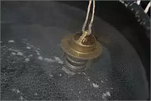

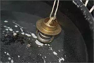

das neue Thermostat wird zur Sicherheit einmal getestet
Hits:	40154
Größe:	22,0 KB

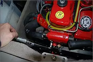

Hits:	40357
Größe:	28,4 KB
das neue Thermostat mit O-Ring wurde eingesetzt
Hits:	40037
Größe:	29,4 KB

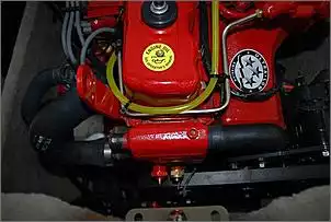

Der Block von der Front gesehen
Hits:	40071
Größe:	32,5 KB
Hier werden ebenfalls die Dichtungsreste entfernt....
Hits:	39972
Größe:	30,7 KB
und die Oberfläche nochmal gründlich mit der Bürste gereinigt
Hits:	39991
Größe:	30,2 KB
jetzt kann es losgehen
Gruß, Michel
Crownline 250 CR

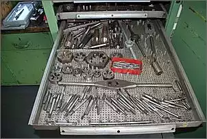

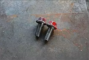

Mit einem passenden Gewindeschneider habe ich die Gewinde noch mal nachbearbeitet:
Hits:	40016
Größe:	45,9 KB
Männerland....
Hits:	39798
Größe:	33,9 KB
Halbzeit = die rechte Schraube ist fertig....

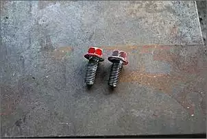

Größe:	33,0 KB
so und beide fertig
Hits:	39857
Größe:	24,3 KB

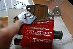

Dann kommt die neue Dichtung drauf...
Hits:	39910
Größe:	28,4 KB
Die Dichtung habe ich mit einem flüssigen Dichtungsmittel (Hylomar) leicht bestrichen. Hylomar ist bis von -50° bis max. 250° dichtend und passt daher wunderbar

Der Rest:

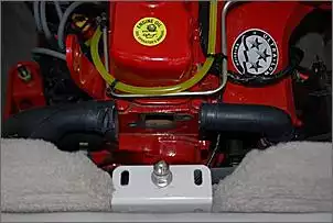

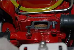

Hits:	39839
Größe:	28,8 KB
die neue Dichtung wird noch einmal genau justiert
Hits:	39834
Größe:	20,5 KB
das Thermostatgehäuse bekommt ebenfalls Hylomar drauf

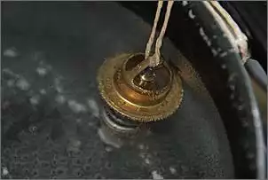

Hits:	39784
Größe:	34,6 KB
die Schrauben werden mit Loctite und 25 Nm wieder angezogen
Hits:	39769
Größe:	31,7 KB
Schläuche, Roherschellen und Kabel werden wieder montiert. Fertig!!!

Wie immer, schöne Bilder!
Nur zum Reinigen Dichtflächen: besorg dir nen Schaber aus dem Kfz-Zubehör, und immer längs der Dichtflächen schaben. Geht besser.
(Dremmel: machst ev. Riefen Quer rein; aber : diese Dichtfläche ist sicher nicht so kritisch, da klein, und die Dichtung schon viel ausgleicht.)
Also: „wohltemperiert“ zur nächsten Fahrt!
