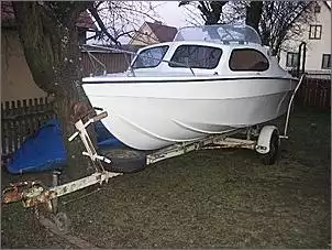

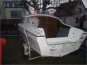

ich habe mir, nach langem suchen, mein erstes Kajütboot gekauft, dass ich restaurieren möchte.
Ich werde meine Fortschritte hier dokumentieren und hoffe auf Hilfe von Euch (die ich sicher bitter nötig haben werde
Das Boot ist ein Marina Craft 5,10 m lang und 2,10 m breit. Es ist dicht (sagte auf jeden Fall der Vorbesitzer) und eigentlich von der Grundsubstanz nicht sooo schlecht. Der Trailer gehört (wie auf den Fotos ersichtlich) komplett überarbeitet.

Na dann leg mal los..
Viel Spaß beim Restaurieren
Sieht doch auf den ersten Blick - zumindest auf den eingestellten Bildern - gar nicht so schlimm aus.

Hallo Michael,
nun bist ja endlich da - sieht aber ein bissl anders aus als unsere Sonja.
Auf den ersten Blick auch nicht soooo viel Arbeit. Ich wünsche Dir viel Glück bei Deiner Restauration - und immer vieeellllleeeee Bilder

schönes Boot

Erst mal Wilkommen im Forum. Sieht doch gut aus Dein Boot, auch wenns ein Motorboot ist. Aber ich hab im Januar auch so angefangen. Aber was soll man an langen Winterabenden sonst machen. Ab morgen gehts bei mir vorwärts. Soll heißen es kommt die Farbe drauf. Also gutes Gelingen von mir und bei einem kannst Du Dir sicher sein - hier wird Dir geholfen.

sieht doch von innen zum jetzigen Zeitpunkt schon ganz gut aus - hat bei mir länger gedauert

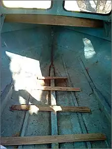

bei den Spanten solltest Du noch mal einen Rat vom Fachmann (zB.Walter(Water)) einholen. Direkt auf das GFK würd ich es nicht machen.

Dirk H. hat in seinem Restaurationströööt ausführlich beschrieben, wie er solche Bretter fachmännisch und extrem haltbar an den Rumpf laminierte...

Michael, schau mal hier
http://www.boote-forum.de/showthread.php?t=43001&page=5

Ich kann mich da nur anschließen,die Unterkonstruktion so bauen wie Dirk es beschrieben hat,Bodenplatten rauf und es nur notdürftig fertig machen.
Ich spreche da aus Erfahrung,man plant sich sonst ein Wolf und es kommt sowieso öfters mal anders als gedacht.
Der Aufwand,Es ins Wasser zu bringen ist bei der Größe ja noch nicht ganz so schlimm.Deshalb,rein damit und ordentlich Notizen machen.

Die Unterkonstruktion werd ich so wie Dirk machen... das ist ja genjal!

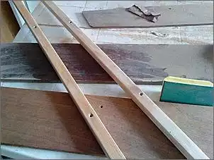

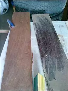

so, hier mal ein Bilder vom schleifen!
rechts vorher, links nachher:

Die Leisten nach dem 240er Schleifen:

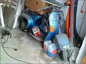

Und hier noch meine andere Baustelle...

Ich hab mich jetzt dazu entschlossen, dass gesamte Holz auszubauen und neu zu machen (dadurch wird auch das Polyester schleifen angenehmer).
lg, m
