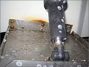

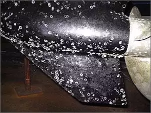

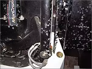

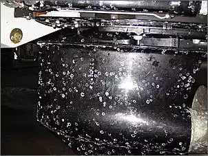

Ich habe eine Frage, wie reinige ich das am besten?
Und wie gross ist meine Chance dass der Antrieb wieder wie neu aussieht?

Dürfte sich um Kalkablagerungen diverser Unterwasserbewohner handeln.....
Also entkalken.
(Sag ich mal so als Segler....)

Verdünnte Salzsäure

Danke, wie verdünnt sollte die Salzsäure sein (Verhältnis) und schadet das dem original Lack nicht?
Wie beuteilt ihr den Zustand? Nach einer gründlichen Reinigung neuwertig?

Ich nehme immer Urinsteinlöser oder Zementschleierentferner mit 15-30%.
Dem Lack macht das nichts aus.
Aber nicht so lange auf blanken Metallen einwirken lassen und nicht das Gelcoat damit besprühen.
