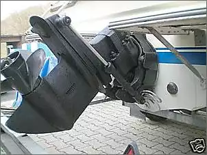

bin neu im Forum und habe eine Frage.
Was ist das für ein Antrieb und wie muß ich diesen pflegen bzw. warten ?
Vielen Dank
RTBralle

Sieh aus wie ein Mercruiser Alpha One aus den 80er Jahren. Welches BJ at dein Boot bzw Motor?

Mercruiser Pre Alpha MCM 120-140 120 bei einer 2,5l Maschine 140 bei einer 3,0L
http://www.brunswickmarineemea.com/download/dosearch/@isnew/desc?mod=4〈=DE&categories=MERCRUISER$
Da kannst du dir die Wartungsanleitungen runterladen.

Stimmt, es ist ein Pre Alpha!
Der wurde genauso bei den V6 & V8 Motoren verbaut.
Die unterscheiden sich nicht von der Optik, also lass Dich nicht verunsichern!

Es ändert sich nur die Untersetzung die 2 die ich genannt habe haben eine von 1,98:1
Der 6Zylinder hat 1,6...:1
Beim verschönern des Antriebs kommt es darauf an wie lieb du dein Boot hast!
Da ist schnell mal ein Pott Farbe Schwarz drübergejaucht.
Willst du länger was davon haben musst du allerdings alles zerlegen.
Antrieb ab(ist keine Hexerei)
Transom mit Gimbalhouse demontieren ist schon etwas Schrauberherz gefragt.
Alles Perlstralhen lassen und ein neuer ordentlicher Farbaufbau und schon sieht dein Antrieb wieder schön aus. Und hält im Salzwasser auch länger.
Die drei Bälge die dein Boot vor dem Absaufen hindern sollten überprüft sein genau so wie der Zuleitungsschlauch und der Impeller.
Die Opferanoden solltest du auch überprüfen und ggf. durch ALU Opferanoden tauschen.
Allse was Schmiernippel besitzt mit 2C4 Marine Fett abschmieren.
Öl im Motor gegen neues tauschen 25W40 Marine Motoröl sowie einen knappen Liter
Getriebeöl für den Antrieb.
Viel Spass in Kroatien.
Wo soll es den hingehen .
Ich binn auch 2 mal dieses Jahr in HR
