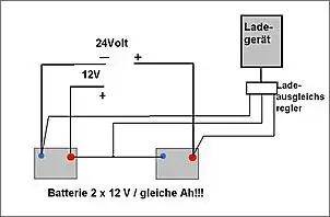

oder so , hier hast du beide varianten !!

"Linkes Bild" geht nicht, sind immer nur 12 V, also keine 24V für den Motor.
Eigentlich geht nur ein 24V Ladegerät und und ein Wandler 24V DC/ 12 V DC.
Gruß Lutz

Es gibt durchaus die Möglichkeit, bei 24Volt Bordspannung 12 Volt abzugreifen - Wir oft bei Nutzfahrzeugen so ausgeführt. Hier hast du sowohl die 24 Volt als auch die 12 Volt zeitgleich zur Verfügung.
Das von Lady An angegebene ".. dadurch würde immer eine Batterie mehr entladen als die Andere" ist völlig richtig. Aus diesem Grunde wählt man hier zusätzlich zum Ladegerät einen sog. Ladeausgleichsrelger, der dafür sorgt, daß die Batterie, von der die 12 Volt abgegriffen werden "mehr" geladen wird als die andere, aber beide Batterien immer DEN Ladestrom erhalten, den sie benötigen .
VORTEIL: Der 12 Volt-Abgrif Batterie kann voll belastet werden (z. B. Starter).
NACHTEIL: Diese Batterie unterliegt einem höheren Zyklus und verschleißt schneller.
Hits:	29878
Größe:	15,5 KB
Für kleinere 12 Volt Verbraucher - Radio, Funk, etc, würde ich hier einen Spannungswandler 24-12Volt einsetzen. Ladung der Batteriebank dann natürlich NUR mit 24 Volt über LiMa oder Ladegerät.
Gruß Jürgen

Auch wenn du diese Lösung nicht wolltest, würde ich dir doch dringend zur 3. Batterie raten:
Diese kann völlig autark von den beiden großen Antriebsbatterien betrieben werden und es muss auch keine Riesenbatterie sein. Die 3. Batterie kannst du mit dem AB und auch mit den Solarmodulen laden, da ihr sowieso nicht soviel Strom entnommen wird. Zum Nachladen würde entweder der 3. Abgang des NetzLadegerätes oder ein günstiger Kleinlader reichen.
Du brauchst bei dieser Lösung keinerlei Wandler und ähnlichen Schickimicki.
In der Summe ist die 3. Batterie (auch mit Kleinlader) garantiert nicht teurer als die ganzen Zusätze, die man bei einer "Nur-2 Batterienlösung" extra braucht.
Durch die einfache Schaltung und die fehlenden Zusatzgeräte ist diese Variante letztendlich auch sicherer.
Und noch eine Vorteil hat diese Lösung:
Die beiden Antriebsbatterien werden identisch entladen und geladen, was der Lebensdauer des Gesamtblocks mit Sicherheit entgegenkommt.
Außerdem brauchst du dir keine Gedanken über Ladeausgleich und ähnliche Dinge zu machen.

Warum nicht so?
- 12V und 24V vorhanden
- und keine ungleichmäßige Ladung oder Entladung
Wo ist das Problem? Man muss halt nur 2 Strippen mehr ziehen. Is auch nix anderes als ne popelige Parallelschaltung / Reihenschaltung = Gemischtschaltung
Entweder Aprilscherz oder es fehlt eine Art Umschalter.

Warum nicht so?

Warum nicht so?
Weil der - Pol und der + Pol der Batterie dann kurzgeschlossen ist!
Mal mal nur die "Bögen" ein, dann geht dein Kabel von - links über - rechts auf + links -> Kurzschluss!
