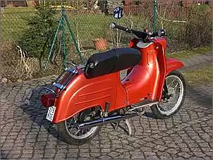

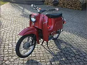

hier mal n bild,
hab sie erst vor kurzem poliert und gepflegt damit sie schön glänzt und schnieke aussieht.

Achso meine fuhr bis jetzt 75 nach tacho(ob der so genau ist)
hoffe das da noch n bissel mehr geht wenn ich den zylinder+zylinderkopf schön fest angezogen hab.
wegen höheren kompressionswert
Gruß Toni
