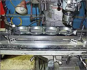

Jemand ne Ahnung wozu diese Platte ist?
Olli
Olli
Anhang 125049
klar...
du willst aus ´nem small block 7,4l rausholen und das geht nur mit
hubraum"erhöhung"
gruß jens

Zur verringerung der Verdichtung.
da soll wohl ein Riiiiieeesen Turbo drauf?

spaß beiseite ..... abdrückvorrichtung für gm small block zylinderköpfe
nicht schlecht mein lieber
gruß jens

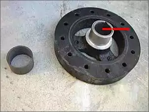

Zitat von Exhauster Beitrag anzeigen
Geht auch ohne Keil nicht leichter drauf!
Ich denke Micha hat die Hülse erhitzt und nicht den Balancer. Der hätte eher abgekühlt werden müssen!
Gruß Karsten
Bei der nach dem abdrehen, verbleibenen Wandstärke kann die Temp der heißen Hülse den Sitz verformt haben.
@ Panna: Geh mit nem Schmirgel durch zum Kantenbrechen der Nute und ein wenig glätten und probier es mal ohne der Paßfeder.
Sonst kann ich sie dir etwas "rund" hohnen.

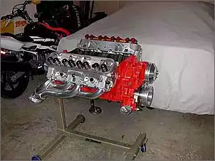

Nö, habe Ami Kollegen gerade da. Arbeitet für EDIT: Roush Racing (stock car bzw Nascar). Die Blöcke werden mit solch Platten vor dem Ausspindeln und Hohnen mit Kopfschraubendrehmoment vorgespannt. Dann passt die Bohrung auch im µm Bereich wenn später die Köpfe druff kommen So wird auch die Lücke bzw. der unterbrochene Steg zwischen den Zylindern mit Epoxy ausgegossen und nur kleine Löcher reingebohrt, damit das Öl wieder runter laufen kann.
Die Gusssau ist flexibel
Als Abdrückvorrichtung ginge es auch
Olli
Ist ein auf 469 aufgebohrter geworden mit Rausch Köpfen und viel Trallala. Bringt 600 PS bei 13:1
Name:	469 mit Fächer.jpg
Hits:	217
Größe:	39,4 KB

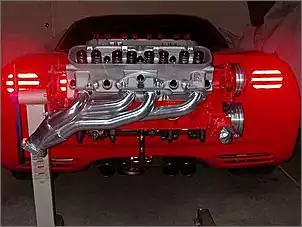

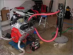

Herrgott, warum müssen wir nen TÜV haben????
Das ist ein Gargen Prüfstand in Michigan
Hits:	222
Größe:	50,2 KB
ein eingebauter 600 Pferdlein Motor
Name:	469 eingebaut.jpg
Hits:	228
Größe:	64,3 KB
Und noch ein Bild vom Motor vor anderem men's toy
Name:	Wie vom Kalenderblatt.jpg
Hits:	169
Größe:	34,6 KB
Und warum leb ich noch nicht dort?
Olli und gebe zurück zu Panna
Anhang 125055
Anhang 125056
[ATTACH]125057[/ATTACH
Das ist kein Prüfstand sondern dient lediglich zum Probelauf!
Dafür brauchst du nicht in die USA, hab ich auch!
Gruß Karsten
