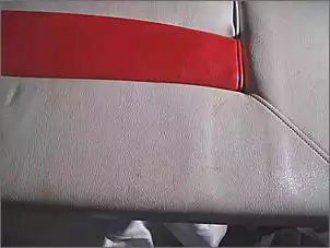

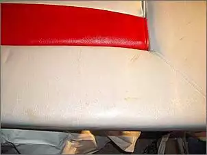

Jetzt mal drei Bildchen....
Hits:	245
Größe:	30,4 KB
Sonnenliege mit normaler Verschmutzung vor dem Reinigungsversuch
und den seltsamen Flecken.
Hits:	239
Größe:	22,9 KB
Nach der Reinigung, normaler Schmutz ging ganz gut weg,
die Flecken nicht.

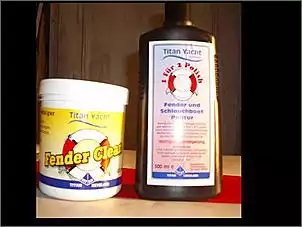

Hits:	243
Größe:	26,2 KB
Reiniger und Versiegelung, zusammen für 20,00 auf der Messe
Ich bin zuversichtlich, dass der Rest sich ebenso gut reinigen lässt
und strahlt, hartnäckige Flecken werden wohl bleiben.

also alaska (habsch doch glatt Deinen Namen verschlampt). Das sind irgendwie typische Kunstlederflecken - wobei ich glauben könnte, es sind doch Korrosionsflecken - allein wegen der "Kratzerform". Das sollte eigentlich mit viel Geduld und immer wieder einpinseln mit Oxalsäurelösung weggehen - aber wie gesagt, sicher bin ich nicht.
