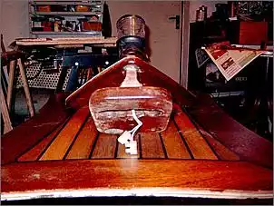

Dann bräuchte ich nochmal eine Idee für mein Toplichtmast.
Um das Boot in den Schuppen zu bekommen muß ich das Ding abschrauben.Ich möchte aber nicht jedesmal wieder ins Holz schrauben,damit nicht unnütz Wasser ins Holz eindringen kann.Evtl Edelstahlmuttern aufkleben ?
Dann ist da noch die Stromverbindung.Beim Anbau sollte er gleich Kontakt bekommen.Mit den Lüsterklemmen ist nur ein Behelf.

Sieht momentan etwas unansehnlich aus,wird vielleicht auch geölt.

wegen den schrauben...
dann würd ich gleich von anfang an nen loch durchbohren, und von unten mit ner großen unterlegscheibe + mutter festschrauben... das loch kann man ja von innen dann auch normal versiegeln,...

Vielleicht kannst Du die Lüsterklemmen durch einen kleinen zweipoligen Stecker/ Dose ersetzen. Habe mal so Teile am Lkw verbaut. Schwarzer Kunstoff ,Durchmesser
ca.20 mm. Ich hatte die aus dem Landmaschinenhandel.

für deinen Mast wäre evtl. eine Legevorrichtung aus Edestahl ein Möglichkeit: Bolzen rauss, Mast legen - fertig

vielleicht kannst du von unten an lichtmast und deck ein edelstahlscharnier verschrauben und dann denn mast mit einem schnappverschluss oder ähnlichem festspannen

Hallo Eckhard und Peter,
ich habe ein Stabdeck drauf und muß es jedes Jahr, jeeedes Jahr überarbeiten.
Dazu muß ich das Ding ganz abbauen und es sollte nicht so viel im weg sein (beim schleifen).
Sonst sind alle beiden Vorschläge gut!
Dann bringt mE nur durchbolzen etwas und den Mastfuss an der Unterseite mit einer Dichtungsschnur versehen...

die Verschraubung kannst Du mit Gewindemuffen/Rampamuffen machen. Wenn Du die mit z.B. wasserfestem Leim einschraubst und anschleißend noch einen Tropfen in den Gewindeschacht gibst, kann kein Wasser ins Holz eindringen. Wenn Du jetzt noch Rändelschrauben nimmst und ein kleines VA-Scharnier anbaust, kannst Du jederzeit werkzeuglos den Mast umklappen. Wobei Rändelschrauben, auch wenn sie ganz klein sind, hier wohl optisch nicht so richtig passen.
(Die Muffen gibt es auch mit kleinem Innenimbus zum besseren versenken. Die sind dann oben ganz glatt und für den wasserdichten Einbau noch besser geeignet).
Für die in diesem Fall effektivste Stromverbindung halte ich Magnetstecker. Die sind wasserdicht und in 1 Sekunde verbunden bzw. gelöst.
Kosten allerdings zusammen (Stecker + Dose) 28 €. Man kann da natürlich auch die gängigen verschraubbaren aus dem Zubehörhandel für ein paar Euro nehmen.

Hi Thomas.
Ich kann meinen kleinen Edelstahlmast auch komplett abnehmen. Dazu hab ichvon unten durch das Dach durch Schlossschrauben mit Epoxi eingeklebt, da kommt absolut kein Wasser durch. Den Mast brauch ich nur noch aufzusetzten und mit Hutmuttern festschrauben. Die Stromversorgung wird bei mir mit wasserfesten Steckern gelöst. Bei Dir könnte man die Dichtigkeit mit einer entsprechend zugeschnittenen dünnen Gummimatte gewährleisten. Dann würdest Du im Mastfuß selber auch keine wasserfesten Stecker benötigen, zwei Bananenstecker, ein Lautsprecherstecker, ein Japanstecker o.ä. sollten reichen.

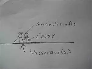

@Norman,die Idee mit den Gewindemuffen ist nicht übel.Wenn ich Sie umdrehe und mit Epoxy aufklebe und dabei den Schlitz unten freilasse,könnte evtl Feuchtigkeit wieder rauslaufen.Die Grundplatte wird dann so vorgebohrt,das Sie gleich fixiert ist.

Was Du mit umdrehen, aufkleben und rauslaufen meinst, habe ich noch nicht ganz verstanden.
Ich dachte eigentlich die werden bündig im Holzdeck versenkt und der Mastfuß dann aufgeschraubt. Dann kann doch eigentlich ohnehin keine Feuchtigkeit ins Gewinde kommen, denn draußen ist der Mast drauf und im Schuppen regnet es ja nicht. Und wenn doch, kann Wasser ja keinen Schaden anrichten, weil das Gewinde nach unten dann abgedichtet ist und selbst ist es aus Messing (die gibt es auch in VA), rostet also auch nicht.
So hast Du auch keine Löcher in der Kajüte.
Oder habe ich da was falsch verstanden?
Deshalb auch mein Hinweis mit der Muffenvariante mit dem kleinen Innenimbus zum reindrehen. Die haben dann auch keinen Schlitz und schließen vollständig bündig mit dem Deck ab.

Von wegen,kommt kein Wasser rein,Du kennst mein Schuppen noch nicht.
Ich hab mal ne Skizze gemacht und die abfotografiert.Am Rechner sowas zu zeichnen macht mich fertig!!!

So war halt mein Gedanke.

Hallo Norman
Gruß Thomas
So wird das nix!
Die Rampamuffen werden eingeschraubt, sonst hält das nicht.
Wenn Du die mit Epoxi einsetzt dringt da auch kein Wasser ein.
Ich hab mal eine Halterung aus Teak für einen Kartenplotter am zweiten Steuerstand gebaut und zum anschrauben der Bügelhalterung Rampamuffen und Flügelschrauben benutzt, das ist nun 5 Jahre her, es ist immer dem Wetter ausgesetzt und bisher gabs da gar keine Probleme.
