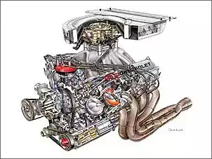

@ Micha
hab mal n Anschauungsbildchen von hotrod.com gesaugt.
Damit weißt Du, was noch alles so dran kommen muß
Olli
