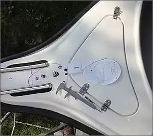

Hallo aus Wien-Umgebung,
nach einigem Suchen habe ich diesen alten Thread ausgegraben und möchte mich für die tolle Anleitung bedanken.
Ich habe nämlich eine ähnliche Situation und werde das ganze im Herbst angehen.
Die Idee mit dem Verstärkungsblech und die Verstärkung der Klappe werde ich genauso übernehmen.
Anfangs hatte ich etwas Scheu, den Ankerkasten zuzuschrauben, aber nach einigem Nachdenken finde ich die Idee sehr gut.
Bei mir schaut es so aus (das blau Eingezeichnete war die erste Idee, also nicht beachten ):

Größe:	60,1 KB
Viele Grüße:
Hermann
Alt 07.06.2014, 16:15
Benutzerbild von Hermann2441
Hermann2441 Hermann2441 ist offline
Registriert seit: 17.11.2009
Ort: Wien-Umgebung
Beiträge: 41
Boot: Gancza G-434 offen, 4,7m, 50PS 4-Takt Honda, Trailer Navy 750
11 Danke in 7 Beiträgen
Hallo Ingo,
wollte hier nur mein Endergebnis posten.
Ohne deine Anleitung hätte ich mich nie drübergetraut.
Vielen Dank nochmals!
Hits:	420
Größe:	112,3 KB
Viele Grüße:
Hermann
