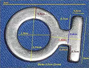

anbei der vollständige bemaßte Fenderlock.
Ich hoffe ich habe kein Maß vergessen und die Maschinenbauer mögen entschuldigen, daß ich cm anstatt mm verwendet habe.
