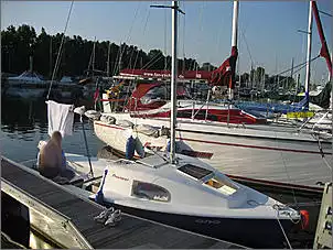

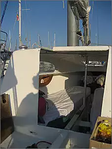

So jetzt auch Bilder.
Weiß vielleicht auch jemand was ich da gekauft habe? Habe jetzt in dem einem Jahr weder in live noch im Netz ein ähnliches Boot gesehen…ich denke es ist ein Eigenbau, oder?

so wie ich auf den Bildern erkennen kann, war doch das Boot im Wasser! Da reichen doch schon 1 - 2 Tage und du hast einen "Schmutzrand". Das ist dann schon 1x dein Wasserpass.
Jetzt was tun: Die Scheuerleiste Stb und Bb mit einem Kreppband abkleben. alle 40 cm einen "Strich" auf dem Kreppband. Dann mit einem Massband die Distanz Unterkante Scheuerleiste bis Schmutzrand messen und jeweils am Kreppband eintragen. Jetzt kannst du putzen, polieren, schleifen, streichen und kannst trotzdem hinterher deinen Wasserpass wieder herstellen oder das Antifouling bis zu diesen Markierungen aufbringen.
Mach 1x ein Foto in guter Auflösung vom Rumpf.
LG Peter
